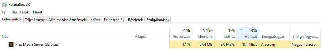

a plex miért áll le a buffer-el ha pause-t nyomok?
a sebességen látom, hogy nem tartja a sebességet
[kép]
7MB/s - 11MB/s a kettő között ugrál néha tartja a 9MB/s -et aztán visszaesik
ez mitől lehet?szerk:
chris-v: ez az ax 20 router pár napos AP módban van
resetelném ha pc-n is tapasztalnék hibát
de én így nem látom értelmét min tudna változni egy reset rajta -

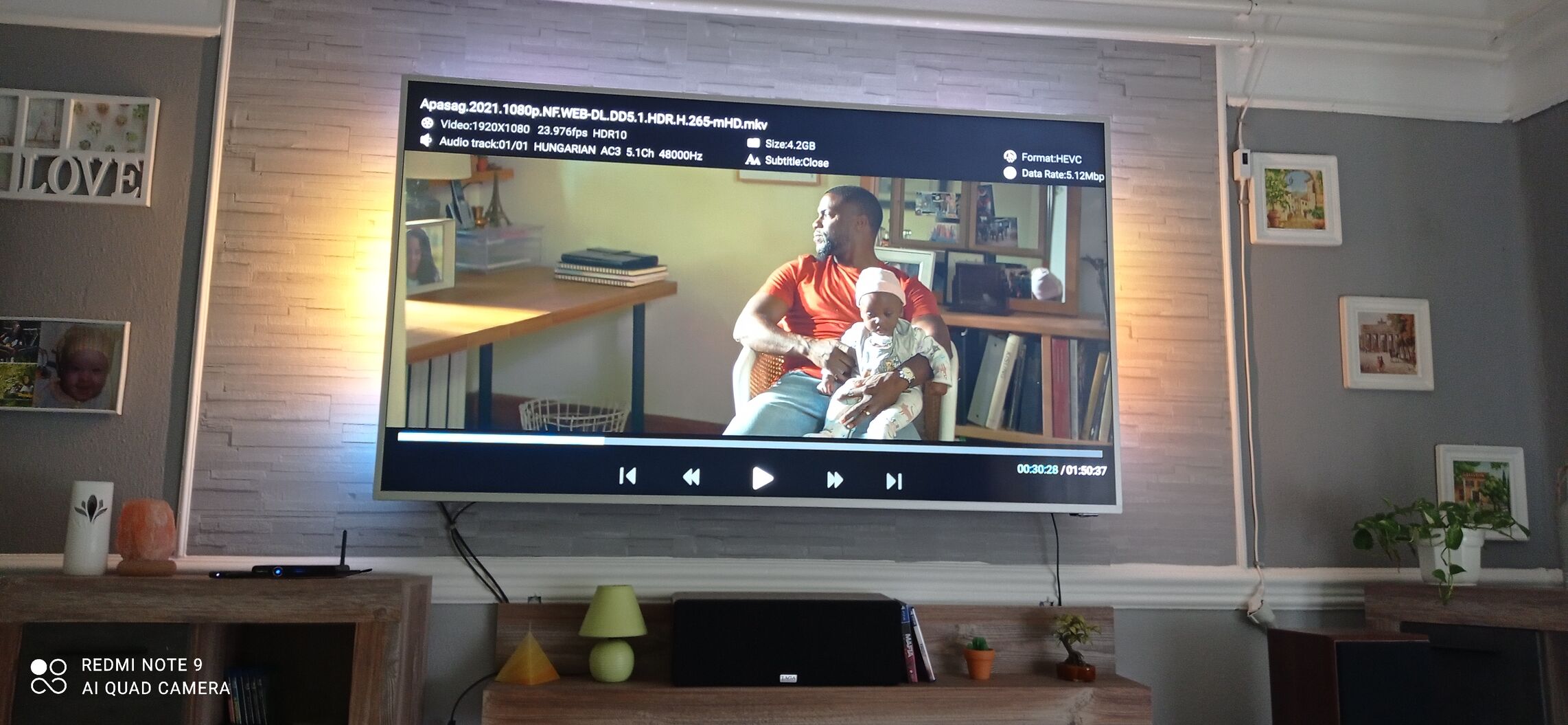

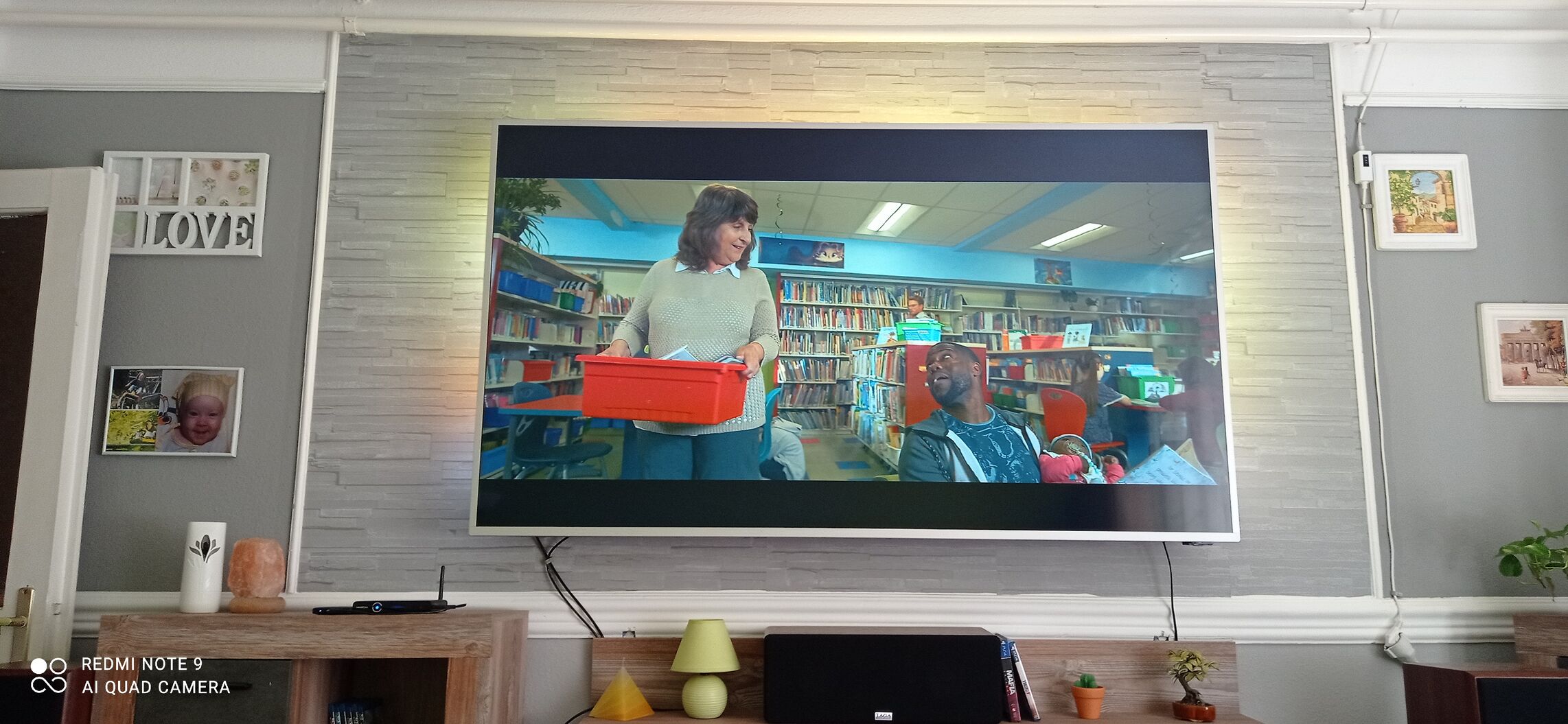

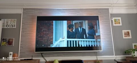

"belső lejátszó tud hdr-t sdr-be lejátszani?"
Nem.
Senki nem tudja pontosan mitől de néhány tv ilyen rossz minőségben,mert az rossz ami a képen van,jeleniti meg a hdr tartalmakat.Javitás se jött rá eddig.
Nálam volt vagy 10 tv az elmult 2-3évben de egyiknél se volt ilyen problema.
Nekem a mostani tvn is jó a dolby vision és a hdr10+ is de csak streaming csatornákról.Letöltött filmet csak pár hdr-t néztem eddig dv-t nem.
DV
De fotozok hdrt is akár filmből h lásd mi a jó.

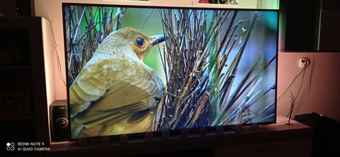

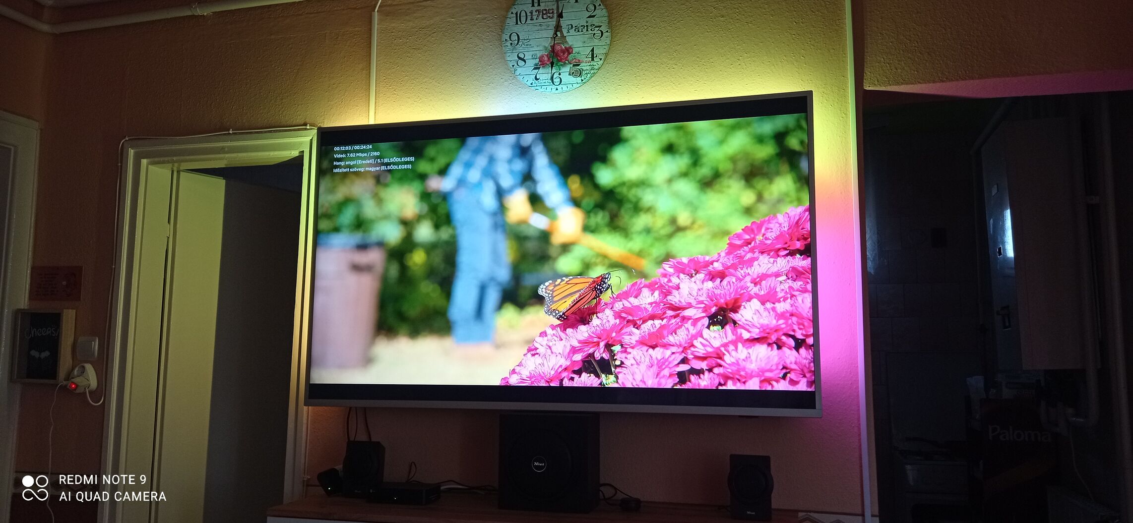

Én a héten vettem egy 70PUS8505-ös TV-t még az akciós 260k-s áron. Tegnap volt időm kipróbálni.
Ez az első "okostévém", volt is nagy ámulat amikor meghozták és kibontották. Futárnak is mondtam hogy ez kurvanagy, bólogatott ő is.
Nagyon bejövős egyébként, kellett némi finomhangolás a színekkel és a mozgással de sikerült úgy gondolom jól belőni. Rákötöttem egy Edifier 1280T hangfalpárt jack-kel. Sajnos a saját távirányítójával nem lehet állítani a hangerőt, de a hangfaléval lehet.
Az amibilight állítható, hogy a képet kövesse, hangot, lehet az erősségét sőt még azt is tudtam állítani egy frissítés után, hogy mögötte milyen színű a fal és ahhoz igazodjanak a színek. Ki is tudod kapcsolni természetesen, bár akkor meg minek ilyen TV..Egyelőre ami negatívumot észrevettem az a már többször felhozott sötétebb 4 sarok, de tartalom nézés közben észrevehetetlen. Illetve 1 db halott pixelt sikerült találnom a jobb felső sarkában, de azt is csak akkor vettem észre amikor 10 centire volt tőle a fejem.
Ja meg fűt mint az állat, télen azt hiszem nem kell bekapcsolni a fűtést

Hege1234 #29869 üzenetére
Ambilight: lehet hanghoz igazítani, lehet képhez igazítani, fix színt kérni (de talán csak két színből lehet választani ilyenkor), nemzeti zászló színeit kirakni (szurkoláshoz)
lehet falszínt beállítani, ha nem fehér falad van.
amikor hanghoz vagy képhez igazítod a színeket, kb. 5-5 féle módból lehet választani az intenzitást
fényerősséget is lehet állítani
szinkronizálhatod hozzá a Hue izzóidat (ha van Hue Bridge-d)(nekem IPS panelem van, legközelebb is olyat vennék)
