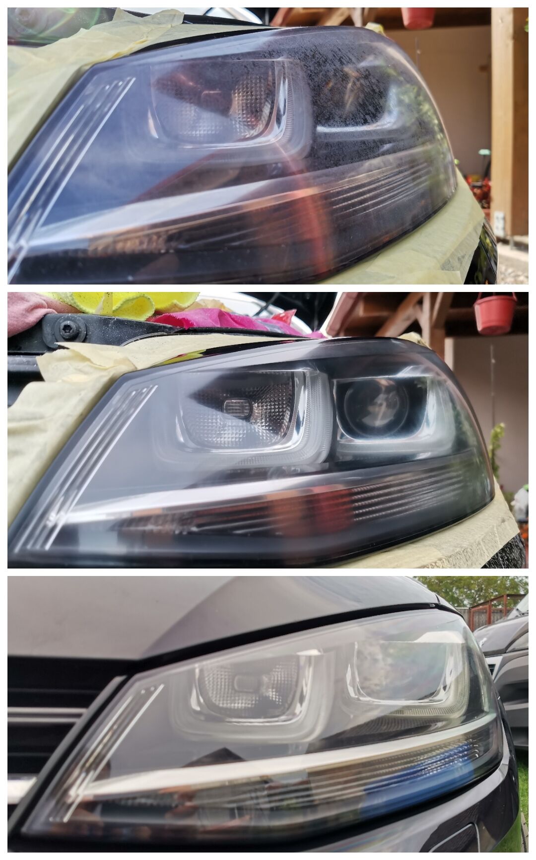

Egész tűrhető, bár azért látszik rajta az idő. Pár helyen úgy tűnik, mintha párás lett volna belül és foltosan száradt volna meg korábban.
Lámpánként kb.3-3,5 óra volt, ebből durván 2 óra volt a régi lakkot foltmentesen lecsiszolni. Nem tökéletes, de sokkal jobb, mint volt. Vezettem azóta sötétben is, szerintem több fény kerül az útra, mint a beavatkozás előtt.Cyberwarfare
Van rajta UV - védő folyadék, amit a készletben adtak. Ez rákeményedett UV hatására, de nem lett annyira szép. Tervben van, hogy ezt majd lecsiszolom és rendes UV álló lámpalakkal fújom újra. Aztán mehet a fólia, amit egyébként már meg is vettem. -

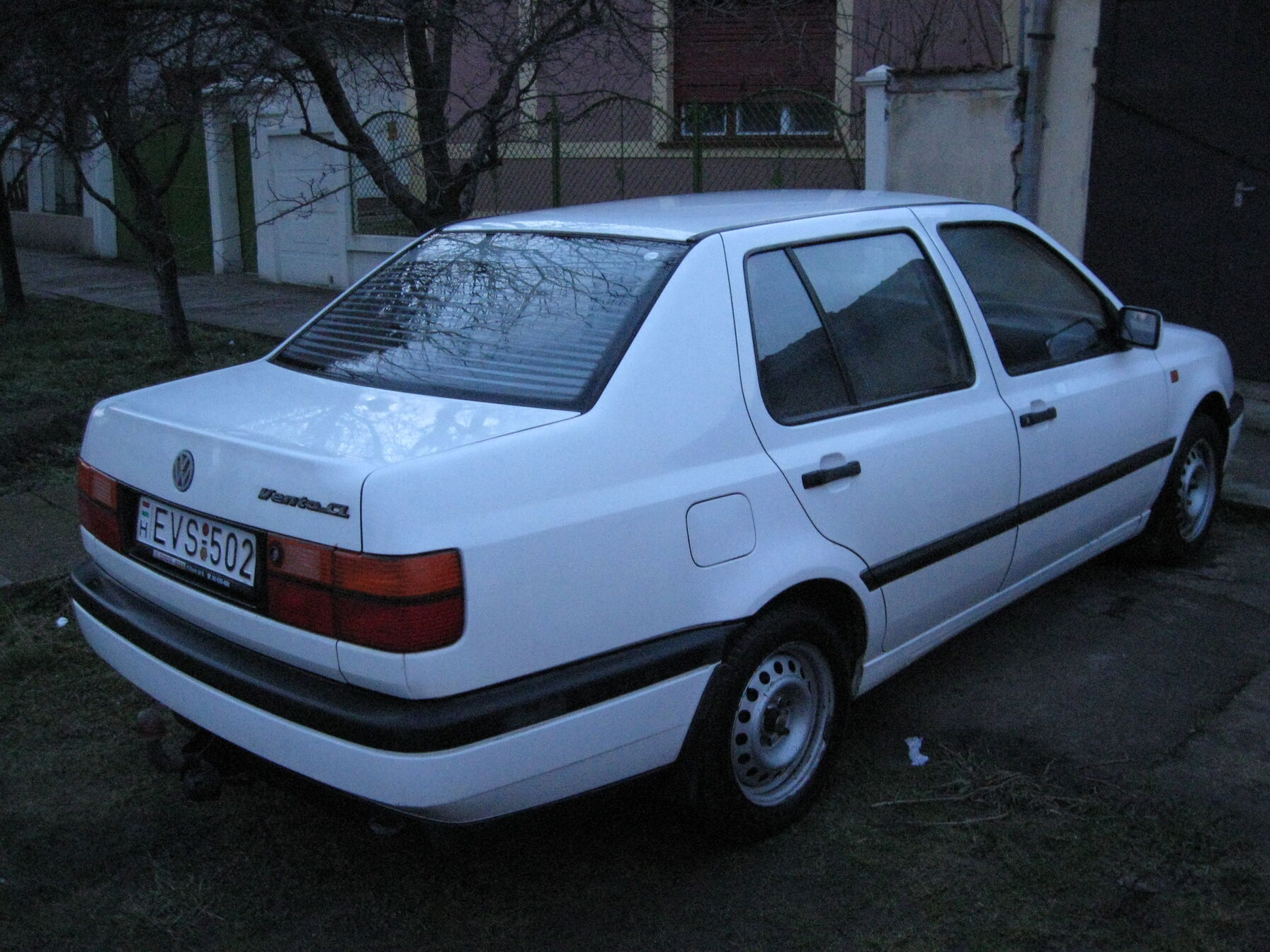

Volt egy öreg dízel VW Vento-ja
(találtam róla egy képet mert sehogy nem jutott volna eszembe a neve[kép], de rég is volt)
Na ő is löttyintett valamit a tankjába, utána pár héten belül kettő három gázolajszűrőt kellet cseréljen mindig dugig volt trutyival, végén a tankot kellet kiszedni és kimosniUgye a sok sok év alatt a pisztollyal bevitt kosz leülepedett a tankba, mikkor belekerült a valami azt szépen feloldotta
És lehet hogy egy benzines kocsi tankja nem olyan érzékeny de én egy öreg kocsi esetén nem zárnám ki a lehetőségét
