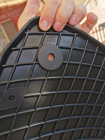

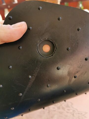

Jövő héten veszek egy 2015ös Octavia sedan-t (1.4TSI+DSG).
A csomagtér padlója be van horpadva, vennék újat, csak nem tudom hogy keressek rá, ötlet?
Ez az a padló amit fel tudsz hajtani, fa, rajta kárpittal.Akárhogy keresem csak ilyen gumi csomagtér tálcákat találok.
Autovizsgálat.hu-tól jöttek ki átnézni, nagyon rendben találta az ember, csak apróságokat tudott mondani.
240e Km. van benne, a DSG júniusban volt felújítva, amire még gari van. Cseréltek mechatronikát illetve valami tárcsát benne acélra, ami el szokott törni. (ezért mertem megvenni).Van esetleg valami összefoglaló hibákról, tippek/trükkökről erről a típusról? Tamás Zsolt videóját néztem eddig (itt a fórumon Legend).
