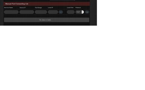

attilav2
Williams
woodworm #261 üzenetére
Sikerült, köszönöm a segítséget!
Intruder2k5: Neked is köszönöm a türelmed és a segítséget!
Ezzel a routerrel már nem lassul be a letöltés, ha a Port Forwarding be van állítva. -
attilav2
woodworm #229 üzenetére
Nem lehet összefüggésben ez a skinekkel? Hogy a skin nélkülin rosszul vagy egyáltalán nincsenek kivezetve egyes beállítások a gui-ra? Nálad skines build van fenn. Én azt mondom tegyen egy próbát rErEaT a skines builddel is hátha. Ha nem jár biztonsági kockázattal esetleg próbaképp én is megpróbálhatok végigvinni egy openvpn beállítást, nálam is a skinek nélküli build van fenn. Ugye ehhez nem kell kinyitnom a routert a wan felé? Ha bekapcsolom az openvpn szervert akkor automatikusan kinyílik a wan felé?
