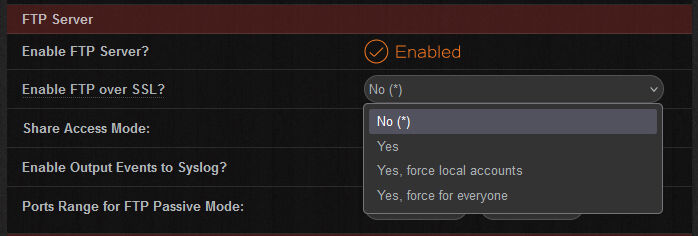

Noha legalább 10 év késéssel, de bekerült az FTP szerverbe is az SSL támogatás, illetve a Samba beállítások közt is megjelent a custom configuration lehetőség.
A konfig végére meg bekerült még az alábbi opció:
### Reduce trx image size
CONFIG_CC_OPTIMIZE_FOR_SIZE=yPróbáltam ezzel is fordítani egy Mi-R3G firmware-t, az eredmény körülbelül ~300kB-al kisebb image. Az eredeti 20829411 byte méretű, az optimalizált pedig 20541699 byte. Egyelőre még éppen elférnek benne a dolgok amiket bele szoktam fordítani, szóval jelenleg ez nincs engedélyezve a megosztott fw-ben, de később még akár jól is jöhet majd ez az opció.
