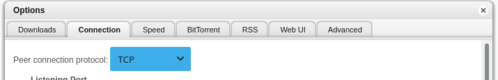

Azt hiszem ki van kapcsolva a utp:
Igen így is nagy a terhelés, előbb le is állt a letöltés, forceolva kellett folytatnom. A padavanos routerek közül talán Newifi D2 az 512 mega ramjával lehet a legjobb qbittorrenthez.
Ez jelent meg a logban:
Dec 20 17:56:02 kernel: Out of memory: Kill process 30722 (qbittorrent-nox) score 622 or sacrifice child
Dec 20 17:56:02 kernel: Killed process 30722 (qbittorrent-nox) total-vm:208740kB, anon-rss:82100kB, file-rss:120kB -

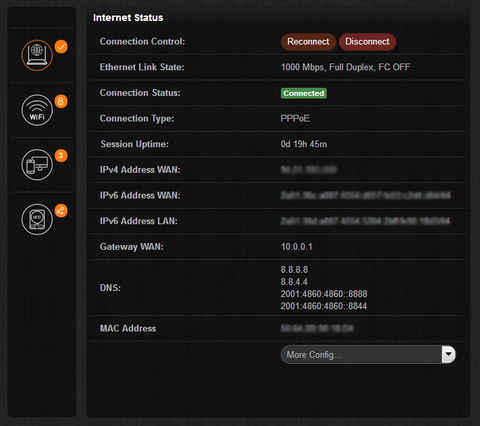

Hát az a másfél nap PPPOE uptime érdekes ha közben meg 17 napja megy a router, lehet mégiscsak bontogat a hanwckf csak nem olyan gyakran ?
Hanwckf fw fut nálad? -

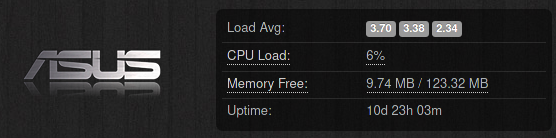

#820
Nekem alapból 32768 van beállítva. Állítsd feljebb, aztán nézd meg a RAM használat és a load hogyan változik.

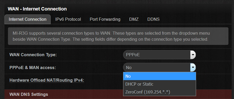

Akkor gondolom ez a csodálatos Sagemcom eszköz PPPoE passthrough módban is oszt DHCP-n IP-t.
Mondjuk azt nem értem, hogy a Padavan miért próbál meg egyáltalán DHCP-n IP-t kérni a WAN interface-ra, ha az PPPoE kliensre van beállítva. -

Az egész subnetre panaszkodik. Az eth3 az nem a WAN interface? Ott nem 192.168.1.x tartományból kap IP-t? Milyen eszköz van előtte és milyen módon?
vargalex
enginev3.0
#719
Amit ír: a MAN interface (eth3) a LAN tartományba eső IP címet kap. Írja is, hogy változtasd meg a LAN IP-t.
