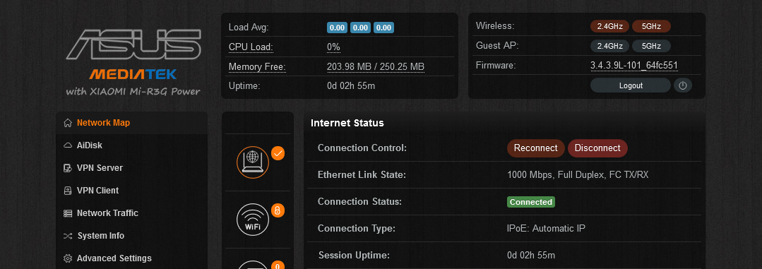

Most jutott eszembe, hogy a routerből, a futó firmware-ből is ki tudom másolni ami kell hozzá, szóval készen is van: padavan-ng.tar.gz Bemásoláskor lesznek már meglévő file-ok is, azokat értelemszerűen felül kell írni a csomagban lévővel.
Ha a saját asus logód tennéd bele, akkor azt a...
./padavan-ng/trunk/user/www/n56u_ribbon_fixed/common-theme/img/logo
mappába másold be, felülírva az ott lévőt. -

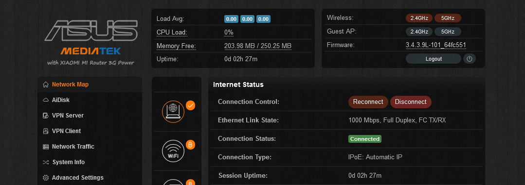

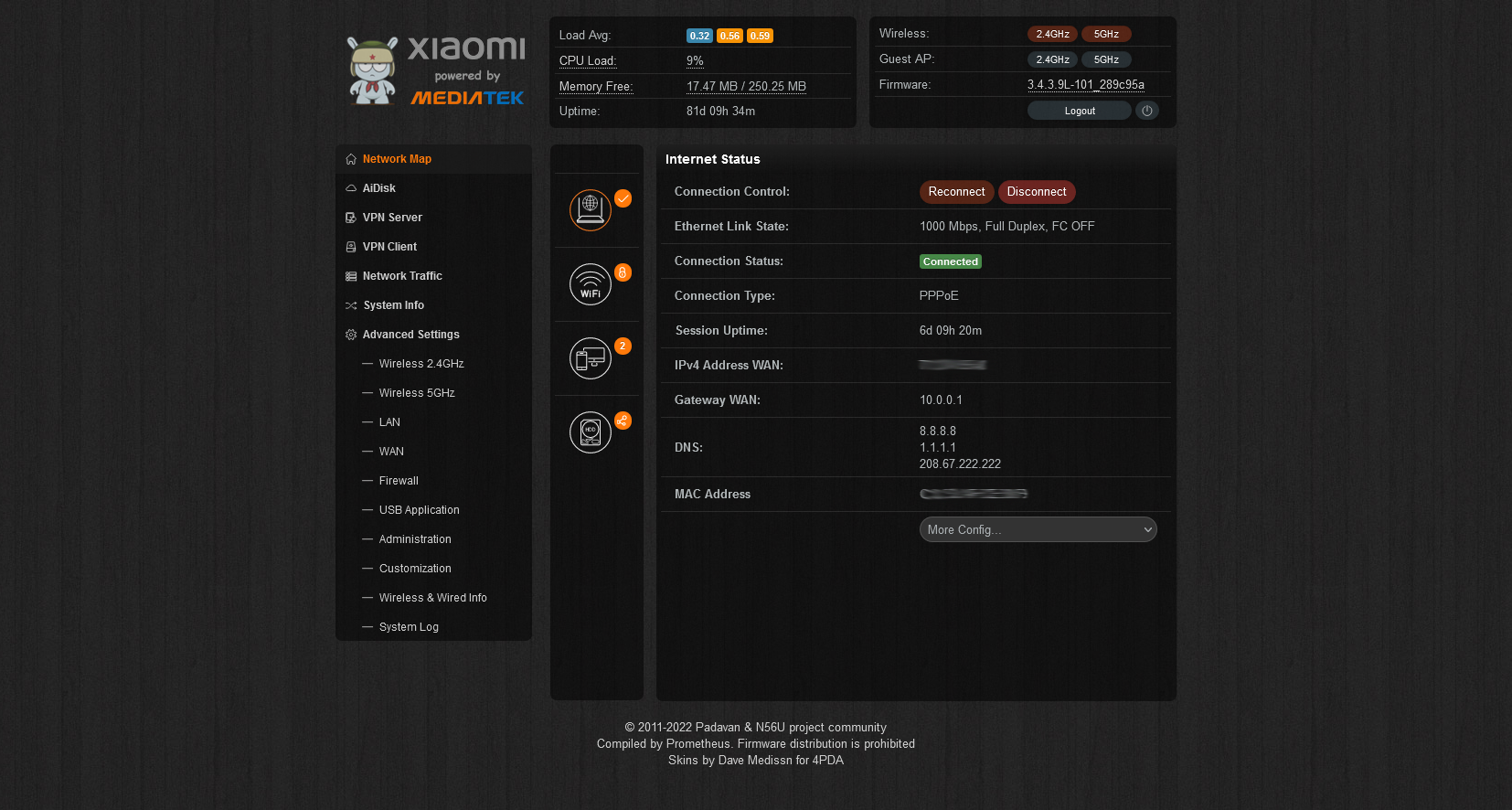

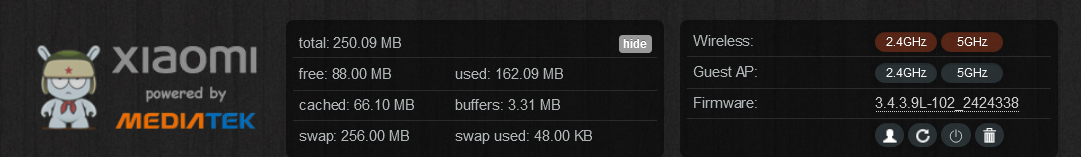

Feltettem ide egy padavan-ng.tar.gz csomagba azokat a file-okat, amiket én módosítottam a logó cseréhez. Benne van az általam készített 5 logó, a 3 módosított css, és az index.asp file. Hogy pontosan miket és hol írtam át a css-ben azt már ne kérdezd, ennek már vagy két éve, a fene se emlékszik rá. Minden esetre a csomagban "mappastruktúra helyesen" vannak a file-ok, látni fogod, ugyanúgy ahogy abban a mappádban, ahova a repo-t klónoztad. Szóval ha ezeket a file-okat bemásolod (simán másold rá a ./padavan-ng mappára a csomag tartalmát), felülírva az ott lévőket, akkor ugyanazok a logók lesznek az új firmware-ben, amik nálam is vannak. Utána már csak annyi dolgod van, hogy a...
./padavan-ng/trunk/user/www/n56u_ribbon_fixed/common-theme/img/logo/asus_logo.png
file-t lecseréled arra, amit tegnap betettem ide, és mehet a fordítás.
Az index.asp file cseréje nem szükséges a logók megváltoztatásához, az csak arra kell, hogy a router menüjébe lépéskor az "Internet Status" legyen a nyitóoldal, és nem pedig a "Client Status". Szóval ha ezt nem akarod módosítani, akkor azt ne cseréld le!

attilav2
#3465
Nos, a leírásod alapján megmókolva a Debian Buster-t, sikerült forgatni egy Mahtab fw-t Prometheus-al, Entware-el. Mondjuk a mérete már néhány száz KB-al nagyobb mint az Alexey félének, úgyhogy pár dolgot le kellett tiltani benne, hogy beférjen az Entware, de szerintem azokat úgyse használja senki. SMB client, NFS client, xUPNPD IPTV, Firefly iTunes, és az SFTP-server. Köszönöm még egyszer a segítséget, be is tettem az összefoglalóba a hsz.-ed linkjét, hogy ne vesszen el.
A logóval próbálkoztam, de az igazat megvallva elég bénán néz ki minden formában, ha Xiaomi logót teszek az ASUS felirat mellé / alá, szóval ezt el is engedtem, és simán csak a feliratot cseréltem az ASUS logóban.
Esetleg kérdezd meg blakey-t, ő biztosan tudna jobbat csinálni.

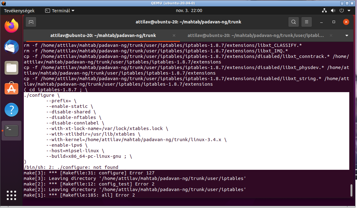

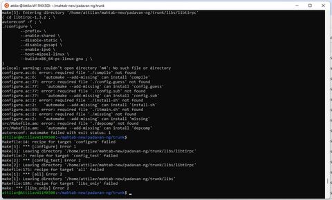

Nem csodálkozom hogy elhasalt, pont ma matatott az iptables-en:

Felraktam a fejlesztői libtool csomagot, ami húzta magával az automake-1.16-ot(sima autoconf csomag), de az automake-1.15 is fenn maradt, nem reklamált(ezek szerint lehet egymás mellett a kettő), felraktam az autoconf2.64-et is, biztos ami biztos, a sima autoconf csomag 2.69-es. A padavan kódra ráférne egy revízió(sőt folyamatos aktualizálás kellene), hogy minimum a legújabb támogatott lts ubuntun mindig le lehessen probléma mentesen forgatni.

Van automake-1.15 csomag ubi 20.04 alatt, csak hozzátartozó fejlesztői libtool csomagot nem találok(a sima libtool fejlesztői csomag húzná magával az automake-1.16-ot), az pedig elvileg kell a forgatáshoz, most nyomok egy pörgetést így a libtool dev csomagja nélkül, meglátjuk sikerül e. Friss telepítésű ubi 20.04 qemu vm.

Ez a start.sh már nem abban a környezetben ténykedik, amiben az eredeti meztelen start.sh. Neki ebben az attitűdben most nem kell leszedni az egész prometheust, csak a hiányzó komponenseket mert a nagyját Mahtab Uddin a saját ízlése szerint megfőzve betömörítette egy konzervbe. Ráadásul az ajánlott ubi 16.04.1 oprendszerben fut nálam. Tehát nem kerül végtelen ciklusba. Úgy működik , ahogy kell.
