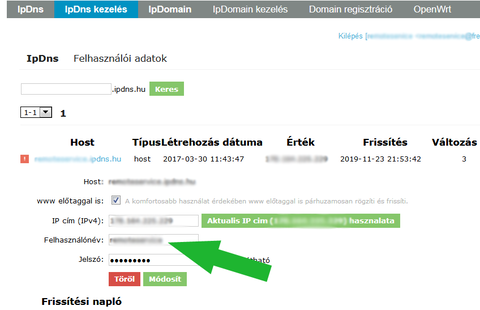

Hát nem tudom egyáltalán működhet-e így az ipdns, mert ahogy nézem nincs alapból curl a firmware-ben, wget-el meg tudomásom szerint nem megy. Én ugyan használom, de a WAN UP scriptből (Customization - Scripts - Run After WAN Up/Down Events), és nekem van entware telepítve. Neked van entware telepítésed? Ha igen, akkor a fentebb említett részbe ezt írd be:
#!/bin/sh
### Custom user script
### Called after internal WAN up/down action
### $1 - WAN action (up/down)
### $2 - WAN interface name (e.g. eth3 or ppp0)
### $3 - WAN IPv4 address
if [ "$1" == "up" ]; then
sleep 15
/opt/bin/curl -s http://FELHASZNÁLÓNÉV:JELSZÓ@update.ipdns.hu/update?hostname=HOSZTNÉV&myip=[IP]
fiÉrtelemszerűen a FELHASZNÁLÓNÉV, JELSZÓ, és HOSZTNÉV részeket cseréld a sajátodra.
