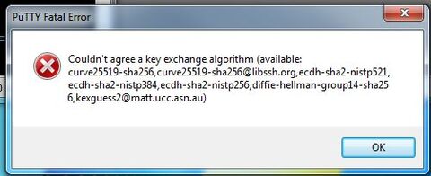

Gyurka6
Gyurka6
#2875
Ez részben megoldódott, w7 és 10 alatt írja ki nekem, w8.1(?) -en be tudok lépni (ki érti ezt?)
Másik gondom a bandwidthd program megjelenítés nem megy.
Amennyiben a létrehozott stats.db -t átmásolom a másik routerbe, ott megjeleníti.
A mőködőben a sensor id 2, a nem működőben id 1.
Amennyibena lighttpd oldalt ill 80-as portot megnyitom, ottName↓Last Modified:Size:Type:
bandwidthd/2021-Apr-10 00:40:28-
Directory lighttpd/1.4.59
üzenet jelenik meg. Rá klikkelve a 403 forbidden lesz
Esetleg valaki tudná, hogy merre keressem tovább?
Köszönöm! -
