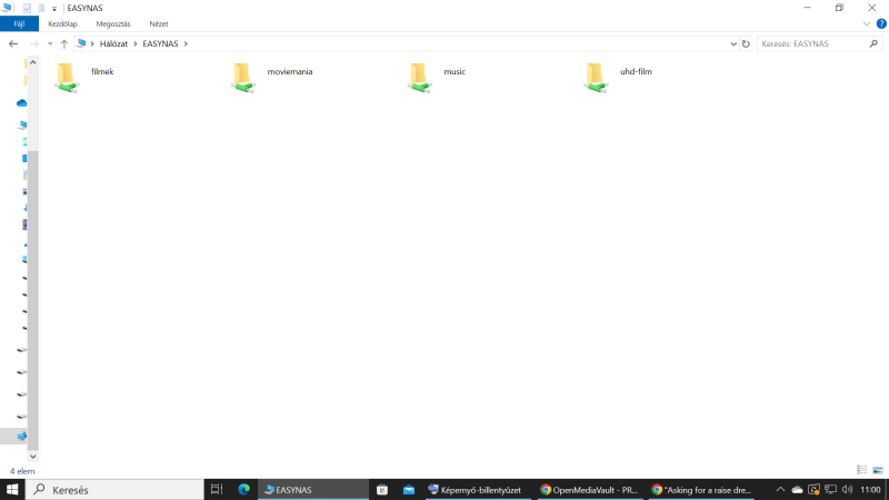

Feladom!
Akármit csinálok a mappák üresek! Nem kinlódok tovább!

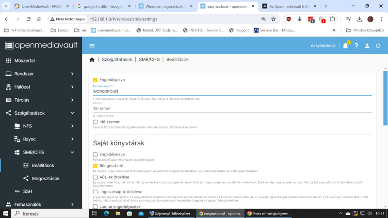

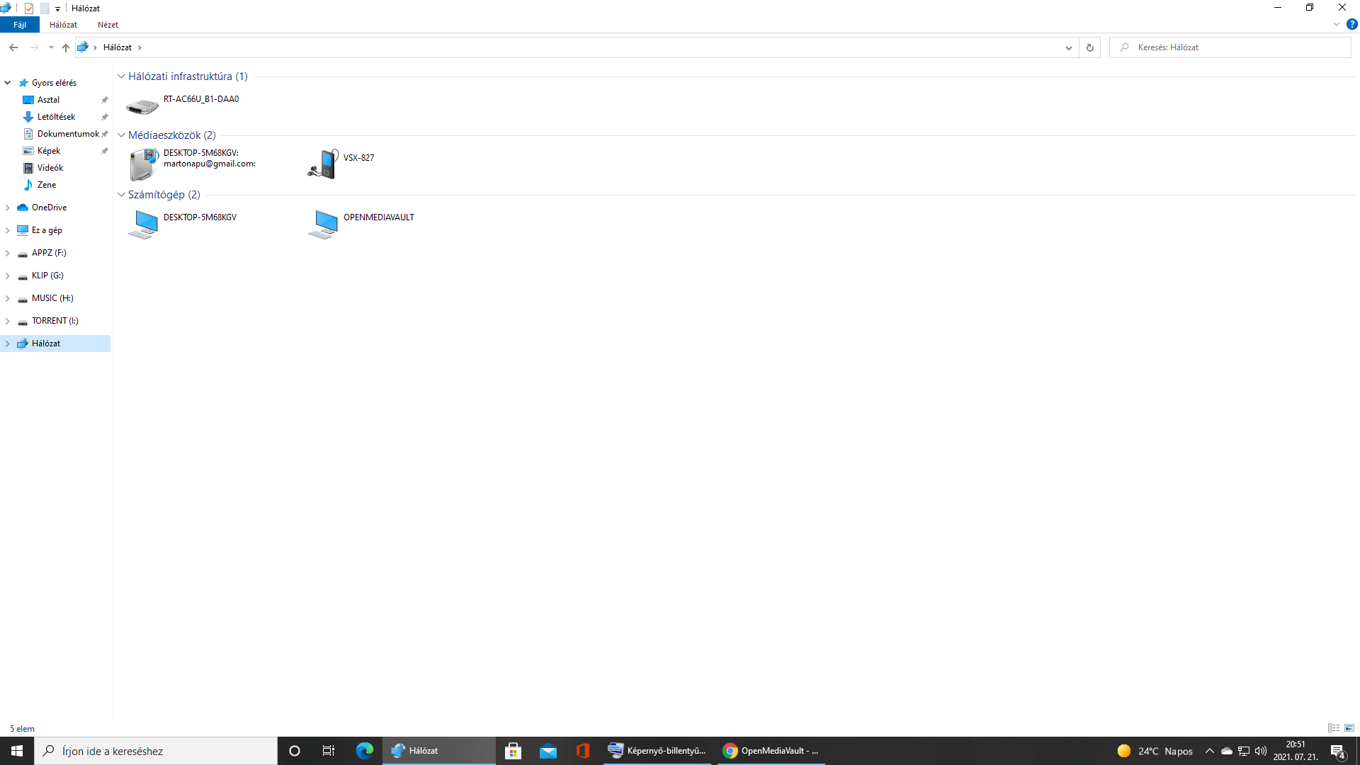

Azt kideritettem hogy azsmb megosztással van valami baj!
Mindent a leirtak szerint csináltam és csak az üres mappák vannak a windows ban.
Valakinek valami tippje? -
nagyfejü
Azt nem tudja esetleg valaki, ha mindent a leirtak szerint állitottam be akkor a win-hálózatok-easynas nál látom a mappákat de mind üres!!!
Ez miért van?
ui. A felhasználó saját könyvtárát engedélyezni kell? -

Azt hittem egyszerübb lessz!
Kár volt! Elcsesztem a jól beállitott rendszerem.
Windows alol elérem a hálózatot és néhány mappa üres!
a web guiszerint is van rajta adat!

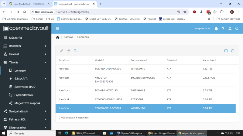

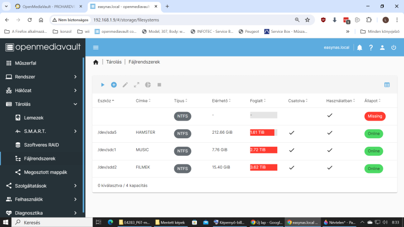

Amikor elkezdtem z OMV t már megvoltak a HDD kés nem akartam formázgatni.
Működött szépen 4HDD vel de most bővitenem kellene és valami nem kerek.
Azt a választ kaptam hogy nem kell semmit mókolni . Átrakom ,felcsatolom , és megy.
De valamiért nem.
A lemezek nél látja az összeset !
De a fájlrendszernélmár csak 3! -

6HDD + 1SSD a rendszer!
Lehet az a baj hogy bővitőkártyat tettem bele a plus 2 sata csatiért!
Volt benne 4 HDD + 1SSD. A HDD k NTFS re formázva! Kb 2 éve működött!
Most akartam hozzá +2 HDD t az is NTFS!
üdv -

tradeelek11 #20653 üzenetére
Elakadtam!
Az hogy a 7 ből csak 6 ot lát HDD taz egy dolog.
De a fájlrendszereknél csak 3 at!
Ott mire kell nyomni?
Ha a létező csatolására nyomok ott csak 1 hdd van!
Hogy csináljam?
