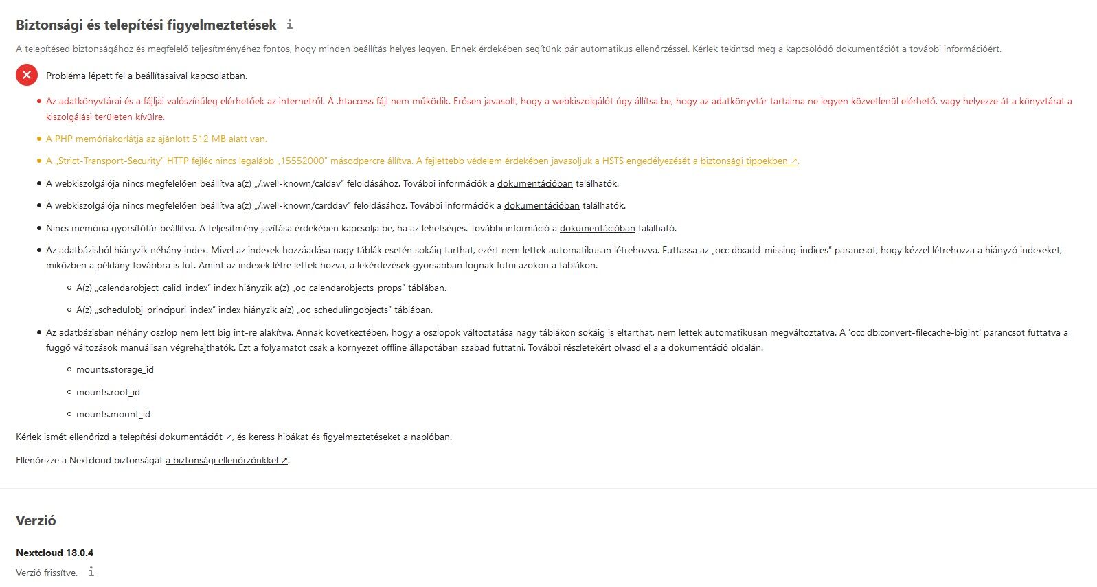

Jelenleg a nas.local:81 címen érem el, ha most a nas.local:81/config.php-ra be kéne valaminek jönnie, akkor a Nextcloud page not found oldala jön be.
Ha a nas.local:81/config/config.php-t, vagy a nas.local:81/config próbálom akkor az nginx 404 not found oldala jön be. -
