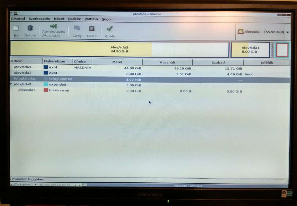

(#9073) nemurea:
Nevetni fogsz, de nem volt grub reinstall.
A v2 óta foglalkozok az OMV-vel, kb. azóta használok adat partíciót is. A v2 és a v3 esetén az Összefoglaló alapján végeztem a partícionálást és semmi gondom nem volt.
A v4-nél egy már belakott és működő rendszernél próbálkoztam. Összeomlott. Először az OMV, utána az én idegrendszerem - éjfél felé járt - reinstall, a meztelen OMV-t partícionáltam át, megint összeomlott. A SWAP-ot nem találta, emlékeim szerint szintén dobott egy buszhibát és már a grub után elakadt. Gondoltam én rontok valamit el, de éjjel kettőkor már inkább aludni szerettem volna.
Aznap este újra telepítettem, egy akkor letöltött GParted ISO-t írtam ki egy a fiók mélyéről előkotort 1GB-os mSD-re és azzal partícionáltam át, nem töltöttem le az extákhoz tartozó Gparted-ot (egyébként a kettő nyúlsz@r egyforma, talán a letölthető néhány tized alverzióval frissebb...) az Összefoglalónak megfelelően. Nos ismét telepítés lett a vége. Mérgemben úgy döntöttem, hogy ro{&}@dj meg te átok, ha a meghajtó végére nem megy, majd megy az elejére.
Nem akartam, hogy lehülyézzetek a tudatlanságomért, így inkább hallgattam, mint az a bizonyos a fűben és megoldottam a problémát...
Az eredményt láthatod a linkelt képen.
Igaz azóta már egyszer újra kellett telepítenem - tanulság? ne ba&@#dj az fstab-bal ha nem vagy 100+1%-ig biztos a dolgodban, élő rendszeren pláne ne - és már eleve így végeztem a partícionálást. Elsőre működött.
Ez nem jelenti azt, hogy ez egy univerzális megodás. Ami ezen az ősöreg Atom + SiS-es gépen beválik, nem jelenti, hogy egy 10 évvel fiatalabbon is be fog.
Vámpír barátunk litániáinál kicsit eltört bennem valami és egy időre áttettem magam read_only-ba.Nem vagyok informatikai analfabéta, de a rendszerszintű mondókátok nagy részénél csak pislogok, mint a hal a szatyorból. Ok, tudom mi az a grub és hasonló állatfajok, de egy ilyen hibánál pl. csak lesek és lövésem sincs, se a hiba okáról, se a megodásról. Max próbálkozok, mint a kiskutya...

Nem Te rontottad el, elég fura módon, úgy látszik, az OMV4-hez egy régi e2fsck van csomagolva, valószínűleg az alap Debian még azt tartalmazza (?). Google-be ha annyit írsz be, hogy 'e2fsck uns', a legelső, automatikus felajánlása ez: 'e2fsck unsupported feature metadata_csum' (nahát, másnak is ez a problémája). Ezt találtam így gyorsan egy magyarázatnak.
Viszont ez azt is jelenti, hogy pl. amit vadkörte ajánl, ahogyan ő csinálta, az jó lehet a te esetedben is: ne az OMV4 extrájában szereplő gparted-et használd, hanem készíts egy másik live CD-t, egy friss disztrót, ami friss gparted-et és e2fsck-t tartalmaz. (Javaslom a Rescue CD-t.)
Vagy én is bátorítalak a netinstallos vonalra (bár ha a Debian tárolóiban még a régi verzió van, az probléma lehet).
Vagy SSH-n töltesz le a meglévő rendszeredre egy friss e2fsck-t - de ha az auto upgrade ezt nem frissítette, akkor ez problémás lehet.

vadkörte
bvvitya #9063 üzenetére
Nálam így van felosztva és elrendezve az SSD. Így működik a rendszer rendesen.
Emlékeim szerint a GParted live-val méreteztem át - ezt töltheted le OMV alól is, csak én egy live verziót írtam ki pendrive-ra - de ez kb mindegy is.
Amikor nem ezzel az elrendezéssel volt felosztva vagy összeomlott, vagy "csak" nem tudott boot-olni.(#9067) doberman:

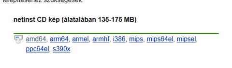

doberman
bvvitya #9062 üzenetére
bocsi lemaradt a link, innen tudod letölteni, a gépednek megfelelő iso filét (linkeltem volna konkrétan is csak nem ismerem a hardvered)
ezt keresd:ha 64 bites a processzor akkor az amd64-re van szükséged. ha régebbi pl celeron, p4 stb akkor az i386-ra van szükséged.
az iso filét írd ki pl Rufus-al.. ha kész akkor bootolj és gyakorolj...
(de sztem elsőre fog sikerülni.) -
