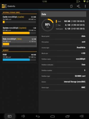

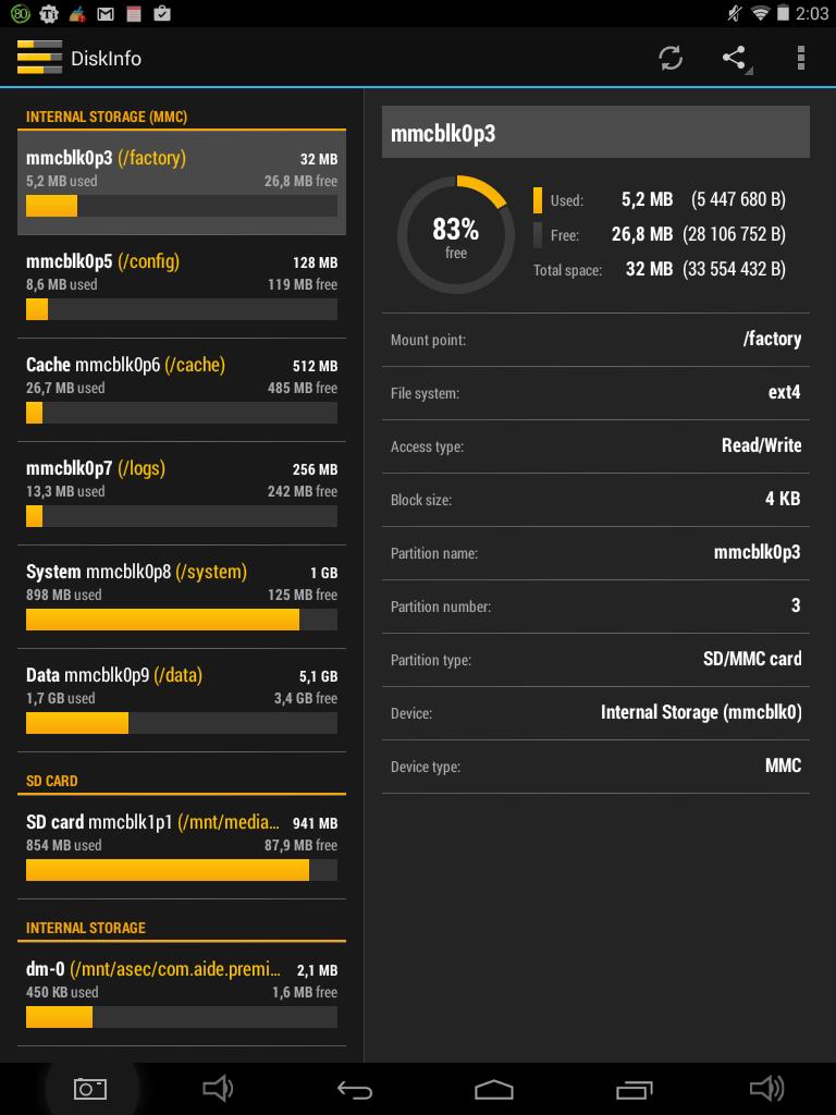

A /data partíció mérete Intel alatt csak az összes többi partíció méretének állításával oldató meg, mivel az az utolsó partíció a sorban, és a hossza = összes-sum(többi partíció).
