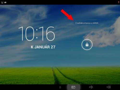

Nem egyezik, pont emiatt nem működik a teclast rom után a wifi és a töltéskijelzés.
Kell a két eredeti boot file és azokat kell vissza dd-zni a helyükre. Nekem le vannak mentve, fel is tölteném szívesen valahova csak nem tudom hova.
Update: Innen tölthető! -

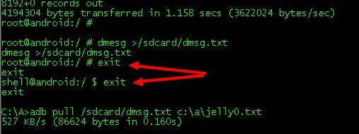

Ellenben a dupla exit alapestben becsukja a Terminalt. Természetesen csak akkor, ha a rendszer promptba küldöd a másodikat, ha az adb shell-be, akkor nyilván nem.
Na hát ez az. Csak hogy itt a cél az volt, hogy a promptot visszakapd. Az adb hiába marad a memóriában (ha ott marad, mert ez erősen verzió és platformfüggő), az már killed, a köv. adb meghivása felül fogja irni.

Látod, ezzel is csak a saját butaságodat reklámozod, mivel neked azért lépett ki a terminálból is, mert előtte nem léptél superuser módba, az pedig kell ahhoz, hogy a log partícióhoz hozzáférj.
Ha megtetted volna, akkor nem zárt volna ablakot a második exit parancs után, mivel az elsővel visszalép user módba a root-ból. -

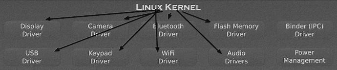

Az android nem képes futtatni semmit, az csak egy keretrendszer. A dalvik az amely képes erre, de csak a JAVA bytekódot, natív kódot ugyanis az soha az életben nem futtatott. Nem is erre van kitalálva.
Normál Linux kernellel amúgy a büdös életben sem bootolsz te be Androidot, mert teljesen más a memóriakezelése.
Hát androidot biztos nem, mivel amit bootolunk, az egy linux kernel. A memóriakezelést meg te aztán végképp mellőzd a szótáradból, mivel fogalmi zavaraid más, egyszerűbb területeken is akadnak, jócskán.
Az én ismeretemmel semmi probléma nincs, de te ügyesen kerülgeted a témát, hogy takargasd a saját hiányosságaid... Ott nem a particionálás lesz a legnagyobb gond, hanem hogy fogalmad sincs róla, ez már teljesen egyértelmű, hogy Android alatt egy-egy periféria hogyan működik,
Milyen android alatt? A perifériakezelést a linux kernel végzi. Nézd csak:

Ez egy NAGYON speciális kernel, amilyet még soha sem láttál más platformokon .
Már maga a lemezkép is mellőzi a megszokott Android-os img formátumot, teljesen más struktúrát használ.Hát nem, kérlek, ez egy POSIX kompatibilis linux kernel. Android operációs rendszer nincs. Nem létezik.
Van egy normál linux kernel, van egy bináris utility csomag hozzá (ez a binutils) és egy szabványos könyvtár-szerkezet * (Talán system V coherent, ha hól rémlik).
Ennek az operációs rendszernek a 'tetején' ketyeg egy VM, egy virtuális gép (ez a Dalvik) és afölött pedig egy grafikus héj. Na, ez utóbbi lényegében az android.Tehát ha a kiírt hiba ellenére működik a cucc, akkor az nem hiba...

Telcast gyári romMás: systemui.apk ki és visszacsomagolásához tudtok nekem jó leírást meg friss tool-t, amivel meg tudom csinálni? Nem jó ez a navi bar, jó volna egy olyan, ahol mindig látszik a menü(opciók) gomb. Egy rakás program egyszerűen használhatatlan nélküle. De egy megfelelő systemui.apk is jó lenne, ahol ez rendesen meg van csinálva. Láttam a topikban képernyőmentéseket teclast romokról, ahol ez a gomb ott van.
