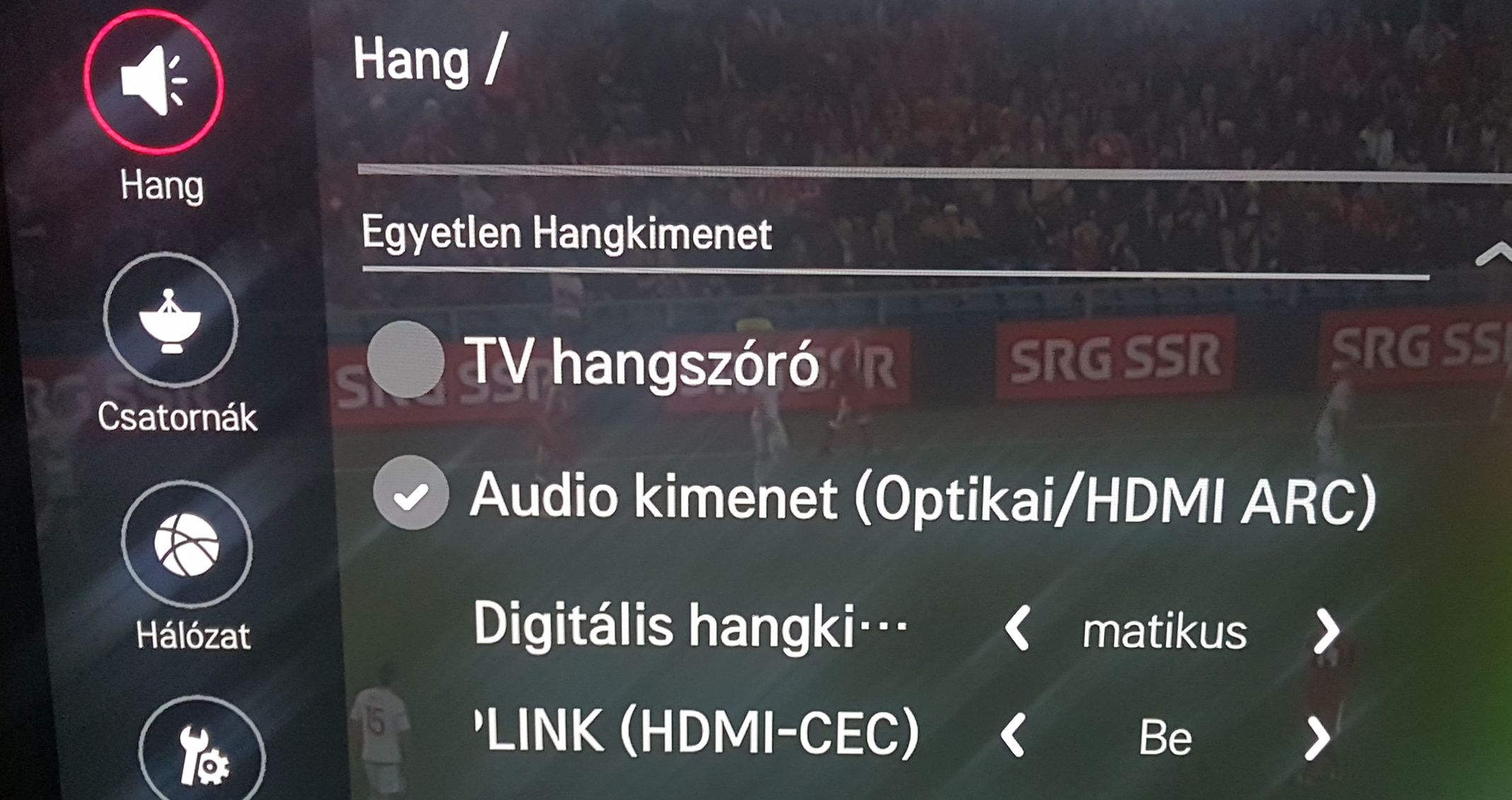

FLx
Szerintem ez amugy valami handshake problema ezzel a TV-vel, mert neha vezerli, de nincs hang, neha meg nem is vezerli es hang sincs. Dugdosas mindig megoldja nekem, neha 2-3 ide-oda utan, neha otodikre. Erosito, TV ki-be kapcsolgatast nem kell eroltetni, attol nem szokott magahoz terni, ha mar egyszer rossz.
gulyasa
HDMI(ARC)-t csak a "vezetékes hangszóró" módban tudod kiválasztani és akkor csak a HDMI-n fog kimenni a hang és a tévé hangszórója néma lesz.
Tehát:
Beállítások - Hang - Hangkimenet - "Vezetékes hangszóró használata" - ...Optikait is a fenti módon kiválaszthatod.
Viszont azzal van mód a tévé saját hangszóróit is használni - csak épp nem célszerű, mert nincsenek szinkronban, ezért visszhang effektus lesz.
Beállítások - Hang - Hangkimenet - "Több hangszóró használata" - ... (itt a HDMI-t egyik verzióban sem fogod megtalálni.) -
FLx
HDMI ARC bekapcsolva? Egyebkent alapvetoen katasztrofa ebbol a szempontbol a C1, osszevissza mukodik az ARC, neha random meghal, aztan meg megy ujra. Tele van ezzel az internet. Amikor nekem megdoglik, akkor kicsit dugdosni kell a HDMI kabelt egyik portbol a masikba aztan egyszer magahoz ter. Amikor megvettem mukodott kb. 2 orat, aztan vege. Csinaltam egy resetet, de semmi. Ide-oda dugdostam a kabelt, aztan magahoz tert csak ugy. Utana ment egy honapot gond nelkul, majd megint meghalt. Ismet dugdosas, megjavult. Mostanaban hetente egyszer megdoglik.
Ja igen, es csak pass-through kulonben nagyon furan viselkedik.
