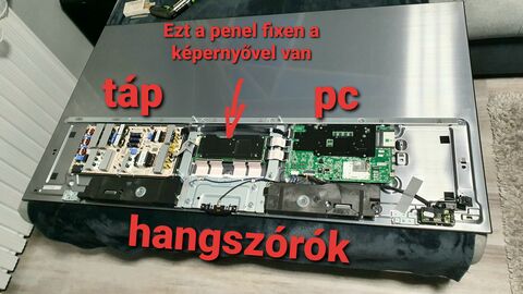

Cserekor a kijelzot cserelik azzal a fekete kis panellal. Ami marad a tap a pc es a hangszorok meg a tv aljan levo manualis beallito gomb. Az ami kozepen van az a vezerlo elvileg ahogy a szervizes mondta. Viszont semmi kalibralas stb... volt nala service tav, de egyikunk se tudta mi micsoda benne. Lenyeg h 3x volt pofaval le a tv. Uj kijelzo a kis fekete panellal osszerak es bekapcs.
Ez -->nem Ezt :)
