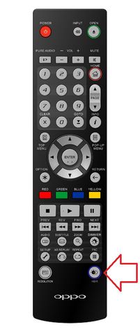

Viszont itt kipróbáltam az Oppo 203 távján lévő dedikált HDR gombot. Vagyis ki/be kapcsoltam a HDR-t és nagyon pöpec volt SDR-ben is a kép. Megnéztem tényleg SDR-ben ment, de a színek így is teljesen jók maradtak. Inkább a visszaverődő fények és úgy általában a kontrasztok változtak meg. Nehéz leírni, de akinek semmi gondja nincs az SDR-el az nyilván azért mondja mert az is nagyon jó OLED-en. Eddig eszembe se jutott hogy ezt kipróbáljam az Oppon.

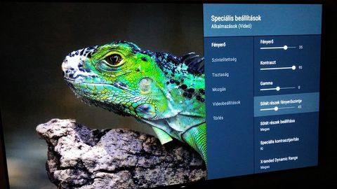

még nézd meg, hol áll a fényerő (nem az oled fényerő). Ha 50 alatt van, húzd feljebb kb 50-ig, mert onnantól elkezd fakulni. Mik a beállításaid?
oled fény
kontraszt
fényerő
színtelítettség ?(#11243) Joshi: Moziban hány nit van szerinted? És nem elég?
NEM a fekete szintre gondolok, mert az szar. Ez a nit-ekkel való hajsza semmi másról nem szól, mint a számok háborújáról...szerintem.
