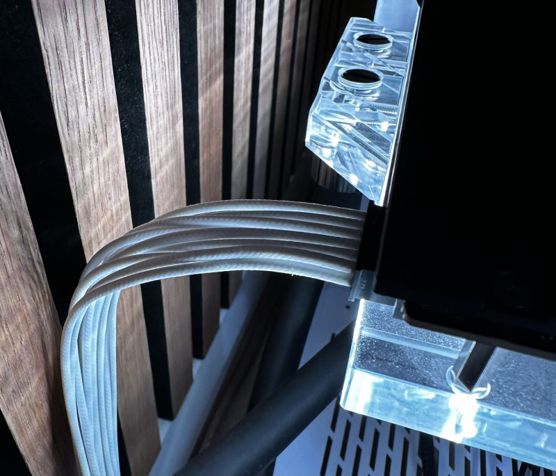

Szerintem nézz be a tápegység topicba mielőtt ezt megvennéd. Lehet hogy ha nem akarsz gyártatott kábelt, (bár szerintem nincs gond vele) akkor inkább érdemes olyan tápot venni amihez létezik gyári extra vagy cablemod 90 fokos kábel. Be quiethez tudom hogy van gyári 90-es végű kábel, corsarinek 180-as fordítója van.

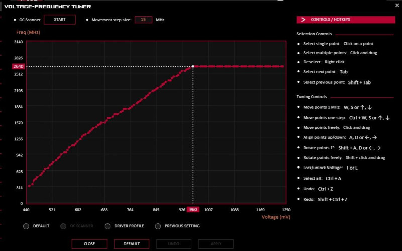

Nekem is a legolcsóbb van, Palit, es abbol is a butitott verzio, az Omniblack. Kisebb bios, es nincs vaporchamber a huton.
Mind a kettot orvosoltam, vizesblokk, es palit gamerock oc bios (+50W)Szetszedheted , hogy a homerseklet maradjon, es csak a powerlimit menjen. Mehetnek kulon is, ahogy szimpatkiusabb.

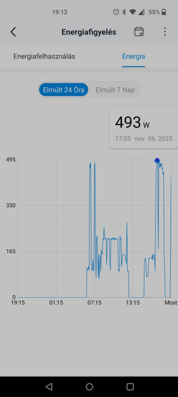

Csak érdekességnek, egy 7700X + RTX 4080 húzva, sallangokkal együtt sem vesz fel a konnektorból 500W-ot CP2077 játék közben:
