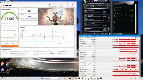

Buheráltam egy kicsit. COD-ban bekapcsoltam a DLSS-t, lement a hot spot 80 fokra.
Nem is tudtam, hogy hatással van rá.
VR-ben felvettem max felbontásra meg max frissítéste a Quest beállításait a VGA ventillátorai majd kiszakadtak már a betöltésnél, így kiléptem.Visszavettem 80 Hz-re meg valami 4200x 2400-ra a felbontást, de úgy meg megint nincs kihasználva csak 60 %-ban Il2-ben, viszont a DCS-ben meg szaggat. -

Megnéztem VR repcsi szimulátor (Il2 Sturmovik) alatt csak 50% a GPU terheltség meg 70 fok a hotspot. Nem gondoltam volna, hogy egy COD jobban megviseli a kártyát. Vagy pedig a VR beállításain lehetne még feljebb tolni nagyobb felbontásra vagy nagyobb frissítésre.

Heló!
TUF 4080-at hajtok már lassan 2 éve. Teszi a dolgát. Ma véletlenül monitoroztam GPU-Z vel és azt vettem észre, hogy terhelés alatt 100 fokot is eléri a hotspot, a ventillátorok viszont csak ilyen 45%-on pörögnek. Szerintetek feljebb vegyem a ventillátorokat manuálisan vagy jóvanazúgy? -

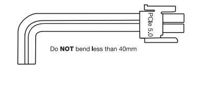

A ház füzetében azt mutatta az ábra, hogy 4 cm-től kisebb ívben ne törjük a kábelt. Nekem 3 cm volt a hézag és elfért úgy, hogy éppen nem nyomta az üveg, de kicseréltem egy rövidebb 90 fokosra. A táphoz 60 cm-est adtak, alig bírtam betuszkolni a táp elé, ez csak 35 cm.

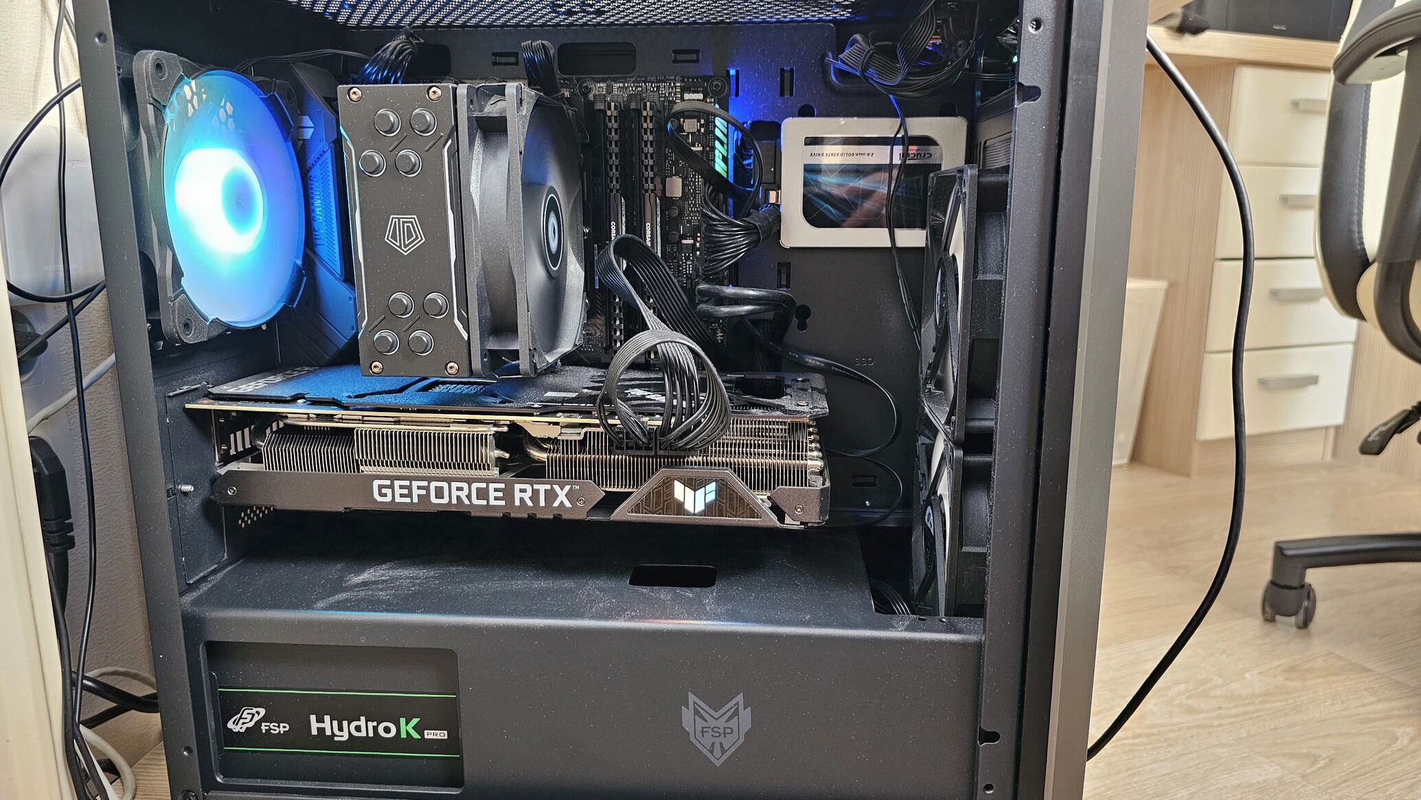

Van aki esetleg FSP CST310 házban hajt 4080-at?
Ha igen akkor szélességben, magasságban hogy fér el, meg hogy lehet megoldani az alátámasztást?A 3080 így fér el.
Sanszos, hogy a 4080-at nem lehet a helyére betuszkolni.

Egy 4080 tuf gaming jól meglenne egy 3080 tuf gaming után egy asus b660 matx slaplapon egy fsp cts310 házban? Magyarán beférne egyáltalán? Meg ez a nagy dög nem töri ki a pcie slotot?
