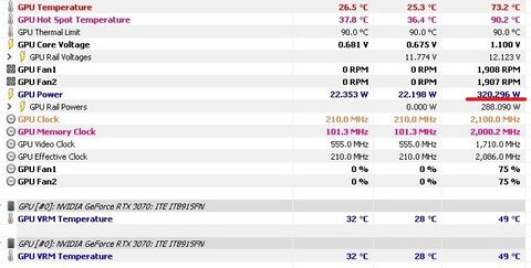

Háát nem tudom, de szerintem ezt akár vissza is dobhatják (ha nem a kisker akkor a nagyker), hiszen képet ad, játék megy, nem fagy ki a hang/hőfok meg nem képzi a szerződés részét.
Nekem IPON a Giga 980ti wf3-al eljátszotta. Olyan szinten forrósodott, hogy alap frekire esett vissza a magórajel +ohne boost) és csak az elállás mentett meg. Aqua-ánál Asus 290x ref dettó...de mesélhetnék a First-ös 1080-amról is egy bizonyos hőfok után hibázott csak és 6 hónap után kaptam vissza a gempát
Persze lehet hogy jófejek lesznek és megoldódik az egész mizéria... -

Holnap át küldöm a képeket.
Elvileg nincs megbontva a kártya.
Használt, erről nem tájékoztattak, csak annyit mondott 4k-n volt használva, kérdezte még, hogy játékra kell-e, mondtam igen, Ó akkor nem lesz gond, menni fog.
#14789sixpak: Nagyon nem fasza, tehát akkor BÁNYA.
#14791Milka 78: Holnap kiszedem a gépből, át nézem, aztán fényképezek, meg küldöm.
Egy csavaron középen látok valami fehér matricát, de jobban át kell néznem, nem biztos, hogy az. -

Csak érdekességképp írom elég sok az ilyen pár éves kártya a piacon sajnos.
Belefutottam egyel régebbi szériában is "hibás" példányba. Az eladó szerint minden oké, de hasonló értékeket produkált.
Szerintem nem a buherálás eredménye, egyszerűen gyárilag egy szar az egész. Gigabyte sosem a minőségről volt híres, de Asus Strix és akár Gaming X is felkúszik 100+ fok fölött hot spotra akár fele ekkora tdp-vel is. Saját 1660S Gaming X-em is 80 fokot nyaldosta, azóta mások is újrapasztázzák akár garancia időn belül és -20fok..Használtan már csak sixpak által szemléltetett terheléses fotó után szabad vásárolni vagy garanciás példányt, bár attól, hogy meleg úgysem cserélik. Zsákbamacska sajnos, azonos hűtésnél is előfordulhat ilyen. Korábbi kártyáknál nem tudok ilyenről, tehát mondjuk az RTX előttről.
Dave567
Még ha bányásztak is vele nem kéne ilyennek lennie. Ott sem feltétlen romlik el a kártya, folyamatos terhelést kap jobb esetben hűvös, klímás szobában. Talán ha a ventilátorokat nagyon járatják azok romlanak el, maga a pasztázás és a borda nem. -

Ohh sry...akkor nagyobb a baj, mert ha újra kell padozni/pasztázni akkor már nem lesz rajta matrica és gari sem

Szép.
Alulfesz előtt én is láttam 300+wattokat, mondjuk meleg akkor sem volt soha, most meg szó szerint hideg.
22 fok van, kinyitnám az ablakot megfagyna a vga.

Ugyan már csak játékra használt..
Az hát...
#14782..le van neki véve..
Úgy ahogy írod..paszta + pad...de ha garos akkor meg kell azt próbálni ha bontatlan és sértetlen,mert ezt megcsinálják ott is,bár ki tudja mennyi idő..
#14789sixpak: Már tudja,hogy baj van..
Te csukd be az ablakot és úgy mérj Bro !

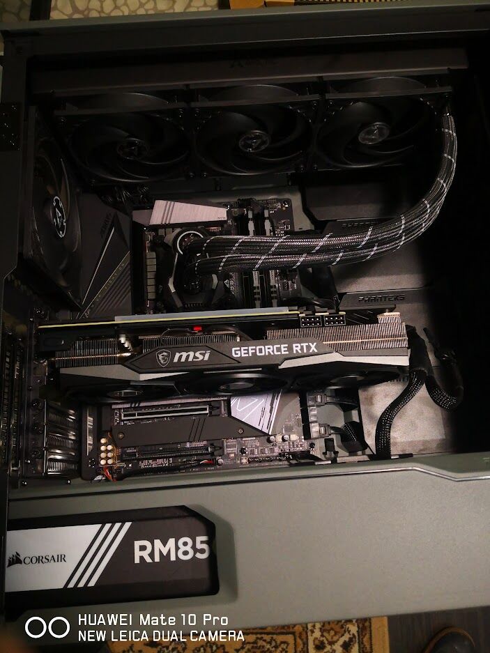

Mw2-ben ki lehet jeleztetni a Hőfokot, meg a kihasználtságát, 81fokot jelez, és marha hangos a kártya, gondolom a ventillátorok maxon pörögnek.
Meg van az igaz, de radiátorral háttal ülök, 2 méterre.
3fújja be elől, 3 fújja ki felül.
Az oldal lap, le van szedve.

"81fokos a kártya" nálam volt belőle pár darab(gépeket pakoltam vele össze),de ilyet sose láttam....vagy vedd el a radiátor mellől a gépet,vagy tedd a cuccot normális jól szellőző házba..
A gpu hőfokra értettem nem a gpu hotspotra,az lehet 81 fok körül...úgy általában ami nálam volt 5db 3070 tuf 60fok környéke volt a gpu ,70-75 fok a gpuhotspot..de ha a hs 81 fok az nem gond még... -

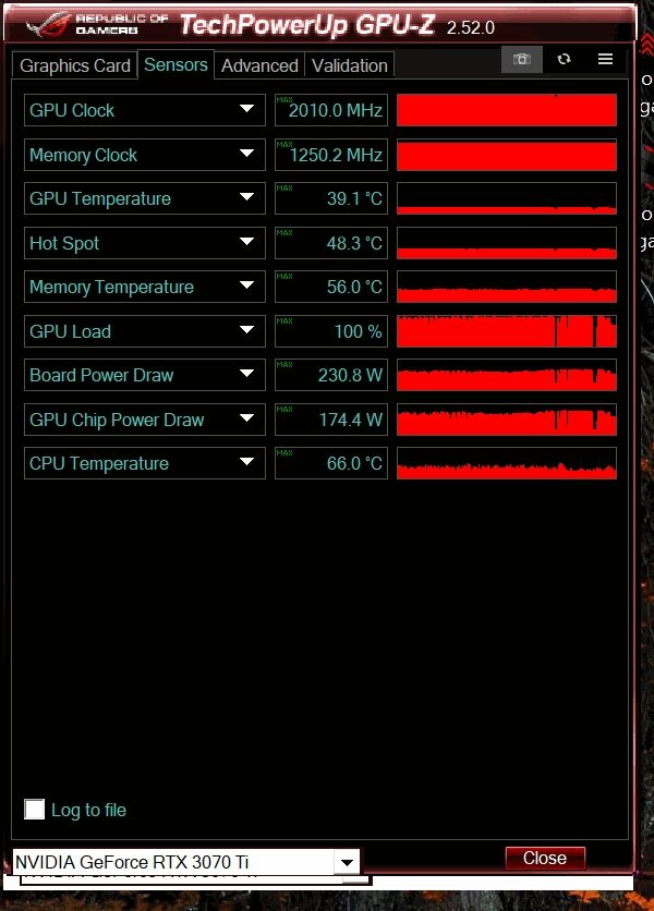

Nálam a 3070Ti 925mV-on max. 60 fok. A 9600K max 70 fok, de inkább 69.

Az RTX 3070-es GPU-nál az a hőmérséklet még a 93°C-os maximum alatt van. Szóval normális a nálad lévő 80°C.
Ha nem csináltál még UV-t akkor keress vissza itt a topikban és csináld meg.
Az 1070 és a 3070 között azért különbség már csak teljesítményben és fogyasztásban is.
