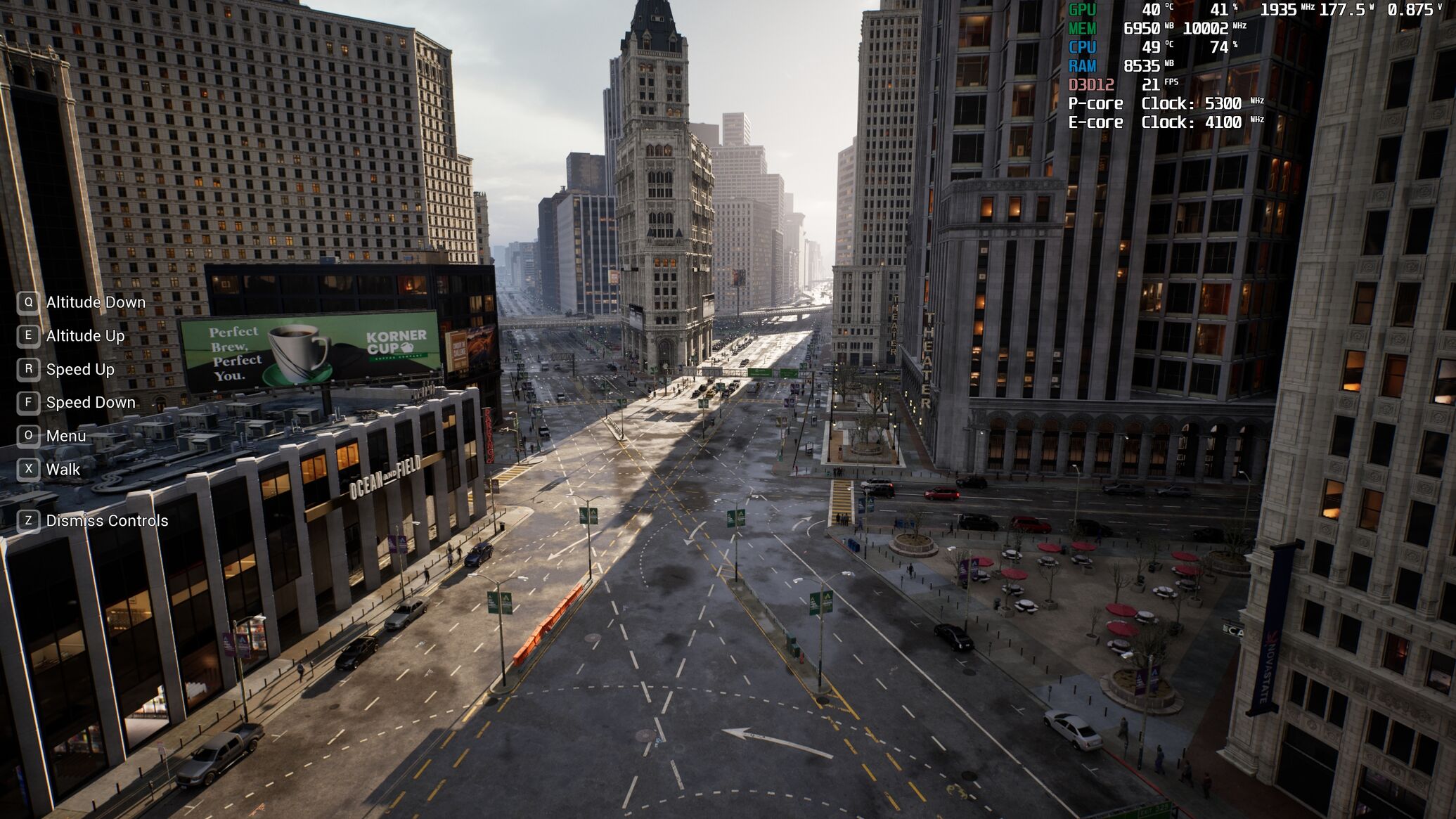

Nálam 12 fps, diavetités... GPU 40%-on megy
Melyik driver van fent nálad? -
BaJaZo
ScomComputer
#12455
Nálam is alszik a 3060ti GPU a demo alatt... Megy ez bárkinek is normálisan, vagy a PC-s port lett ennyire rossz? Esetleg driver függő?

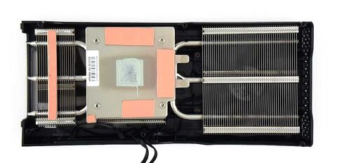

Ezen a Gainward Ghoston amit vettem a vramokon van hűtőborda?

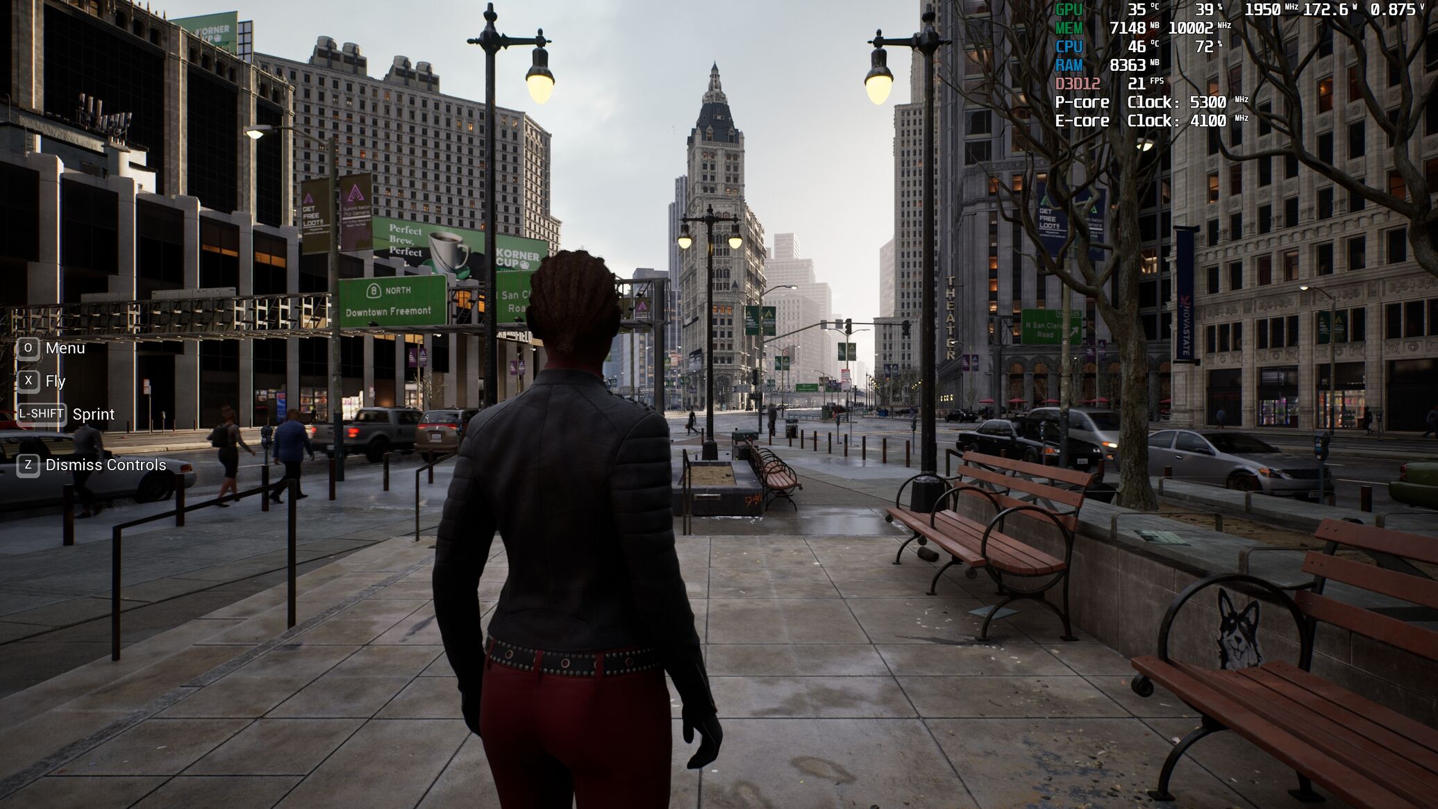

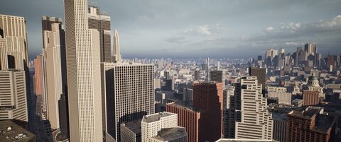

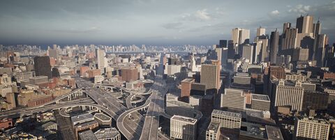

The Unreal Engine 5 Matrix demo is now on PC, kind of
Lehet Unrealkodni!
[demo torrent link] -

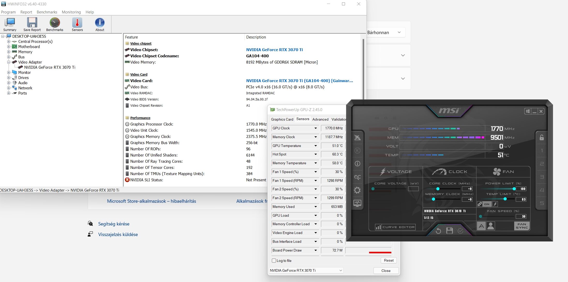

Megjavult. Mikor megnéztem a képet láttam, hogy nem csak a memória, hanem a core is pörög. Innen már egyértelmű volt, hogy a Nv control panelen az energiagazdálkodást kell normálra tenni. (Azon volt, de egyszer már szoptam ezzel, úgyhogy átraktam másra, majd vissza. Restart, és jó)
Puma K
Na most mennyi az annyi? Most cseréltem VGA-t. VGA ki, IGP-vel DDU, majd Gainward Phoenix 3070 ti be. Experience alól felraktam a legfrissebb Nv drivert, MSI Afterburner uninst, a fájlokat se tartottam meg. Felraktam a legfrissebbet. És folyamat ezt a memória frekit írja. Nem tudok mit csinálni vele.
3 progi 3 különböző érték.

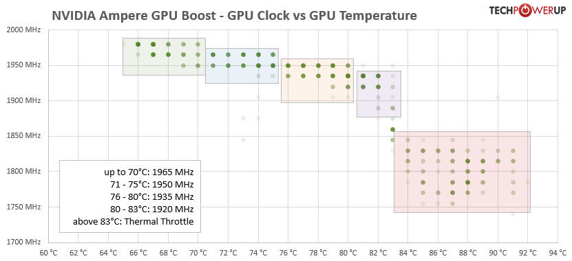

Az Nvidia GPU BOOST verziója 5.0-nál tart az RTX 3000-res szériában: [link]
Ahogy a vízhűtéses topikban említeték még a GTX 1000 széria idején 52°C-tól kezdve variálja a GPU BOOST az órajelet-feszültséget. Mostani 5.0-ás verziójában 70°C-ig maximum 1-2 lépcsőt vesz vissza azaz 1x -15MHz vagy 2x -15MHz-t.

elvileg, de le kell tesztelni kisebb hőmérsékleten kisebb terheléssel is, ez a lényeg inkább.
ugye ha 28 fokon teszed 1980ra akkor 1965re esik le majd. ha meg 60 fokon teszed 1980ra akkor felugrik 1995re majd…
nyilván mindegy, hol állitod be, csak érdemes ugyanazon
a hőfokon allitgatni, hogy összehasonlítható legyen két beállitas.

azért van a 15mhzes ugrás szerintem, mert hőmérsékletet is figyelembe veszi, sőt szerintem a fogyasztást is. alacsony hőmérsékleten alacsony terhelésen a 1965t tartaná. ezért érdemes ugyanazon a hőmérsékleten beállitani (pl 28 fok), mert akkor tuti stabil lesz mindenhol.
nekem nincs kedvem, de valaki mérhetne egy 950@1950 vs 950@1500mhz esetén hőmérsékletet és fogyasztást.

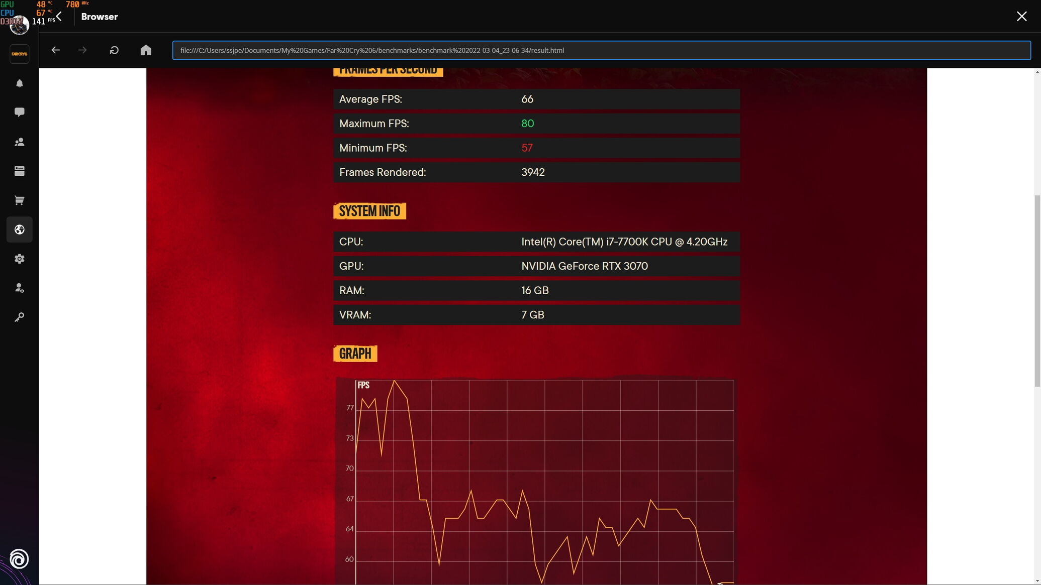

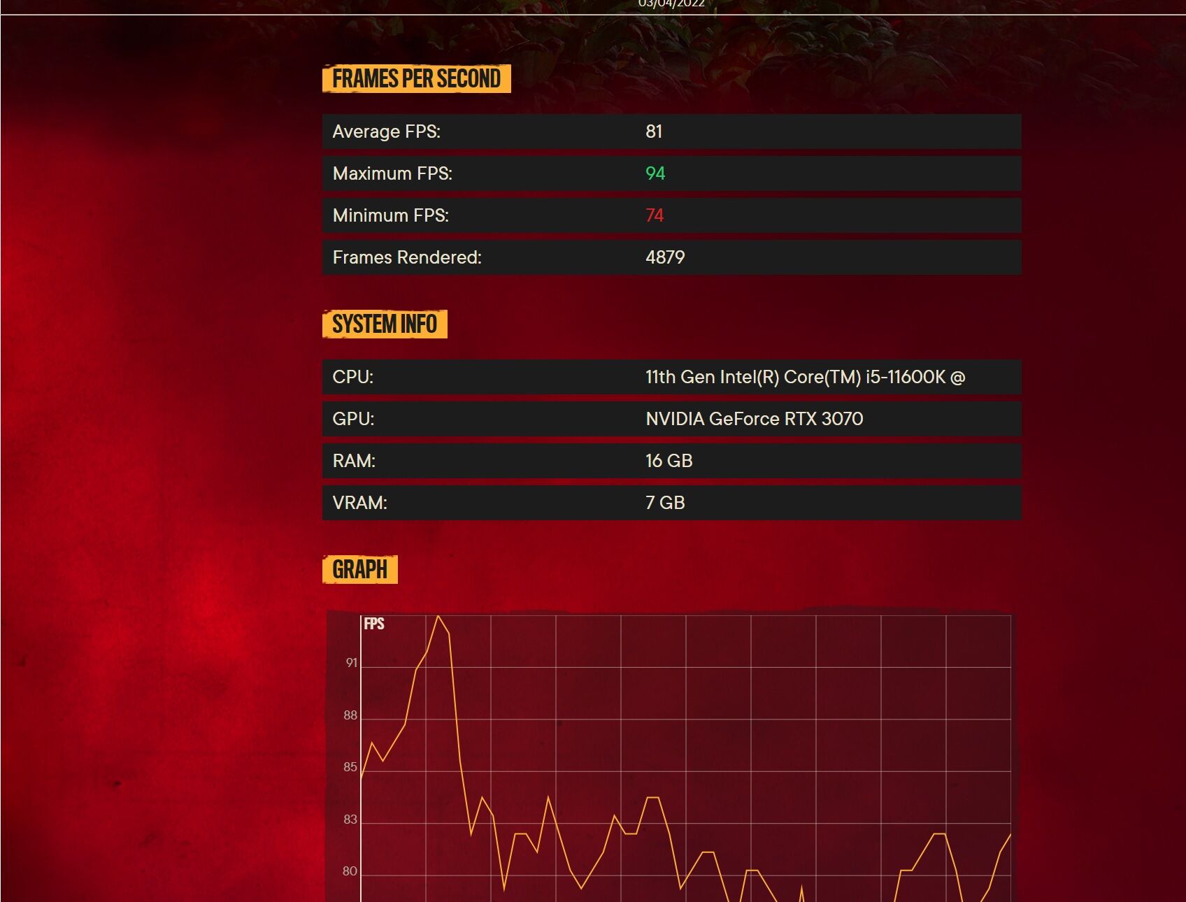

Na lecseréltem a 7700K-mat 11600K-ra, kb. 20-25%-ot gyorsultak a játékok. A minimum fps sokkal magasabb most valóban, ahogy mondtátok. Bőven elég lesz ez a 3070 1440p-re minden játékhoz még egy jó darabig, a vramot leszámítva.
Nagyon kellett ez a proci csere tényleg. Sajnos viszont mivel eddig nem volt kihajtva a GPU rendesen, most 4-5 fokkal melegebb, mint volt, alul kell feszelnem nekem is, mert a 29 fokos szobámban nagyon meleg a gpu, 75+ C.
