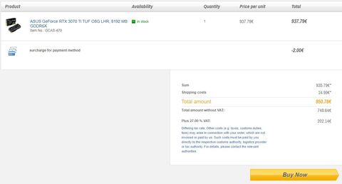

Caseking.de-ről kb mennyi a szállítás ide Magyarországra?
Vagy van esetleg jobb bolt?
Gondolom gari ugyanúgy vonatkozik rá, ha valami gond lenne megy vissza futárral
Ahogy számoltam 330-ba jönne ki onnan egy 3070Ti Tuf
Ajánlott ez a típus egyébként??

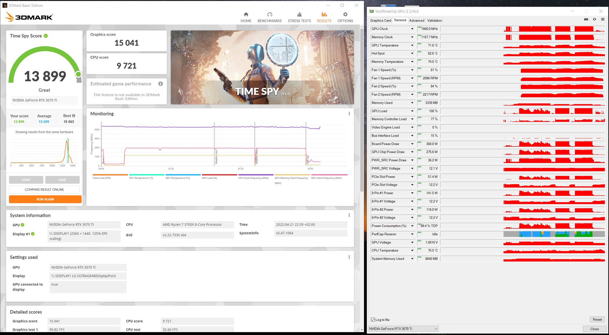

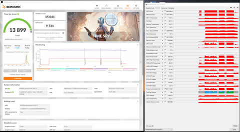

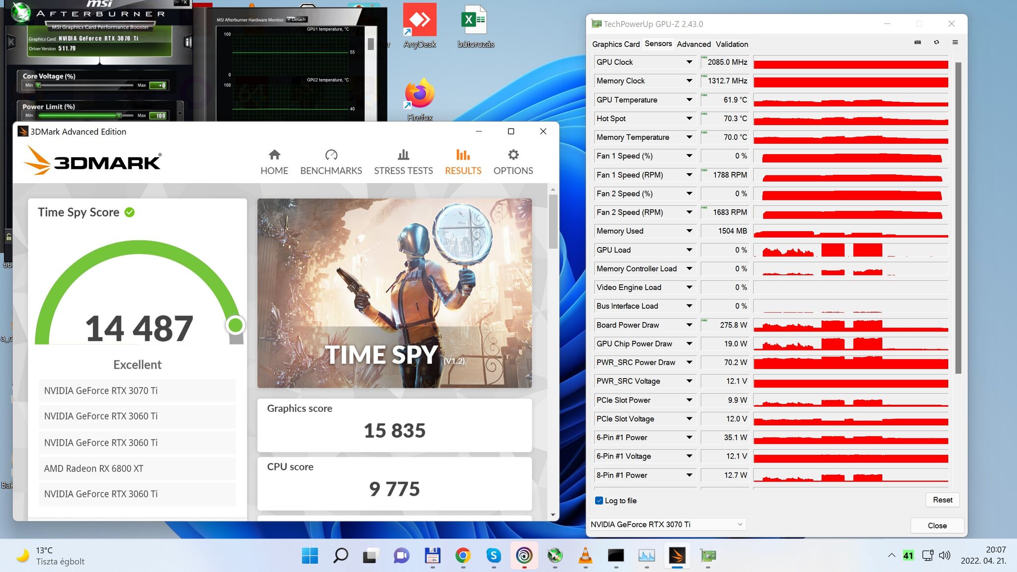

Alapbeállításon nálam a Time Spy Extreme benchmark után a max. elért értékek
GPU: 75°C
hot spot: 88°C
memória: 78°C
GPU feszültség: 1,081V
venti sebesség 62% / 2150 ford.Akkor érdemes a GPU-t kb. 60°, a hot spotot 70°C körülre belőni? Megpróbálom agresszívabbra állítani a venti profilt, persze Battlefield alatt tesztelem majd

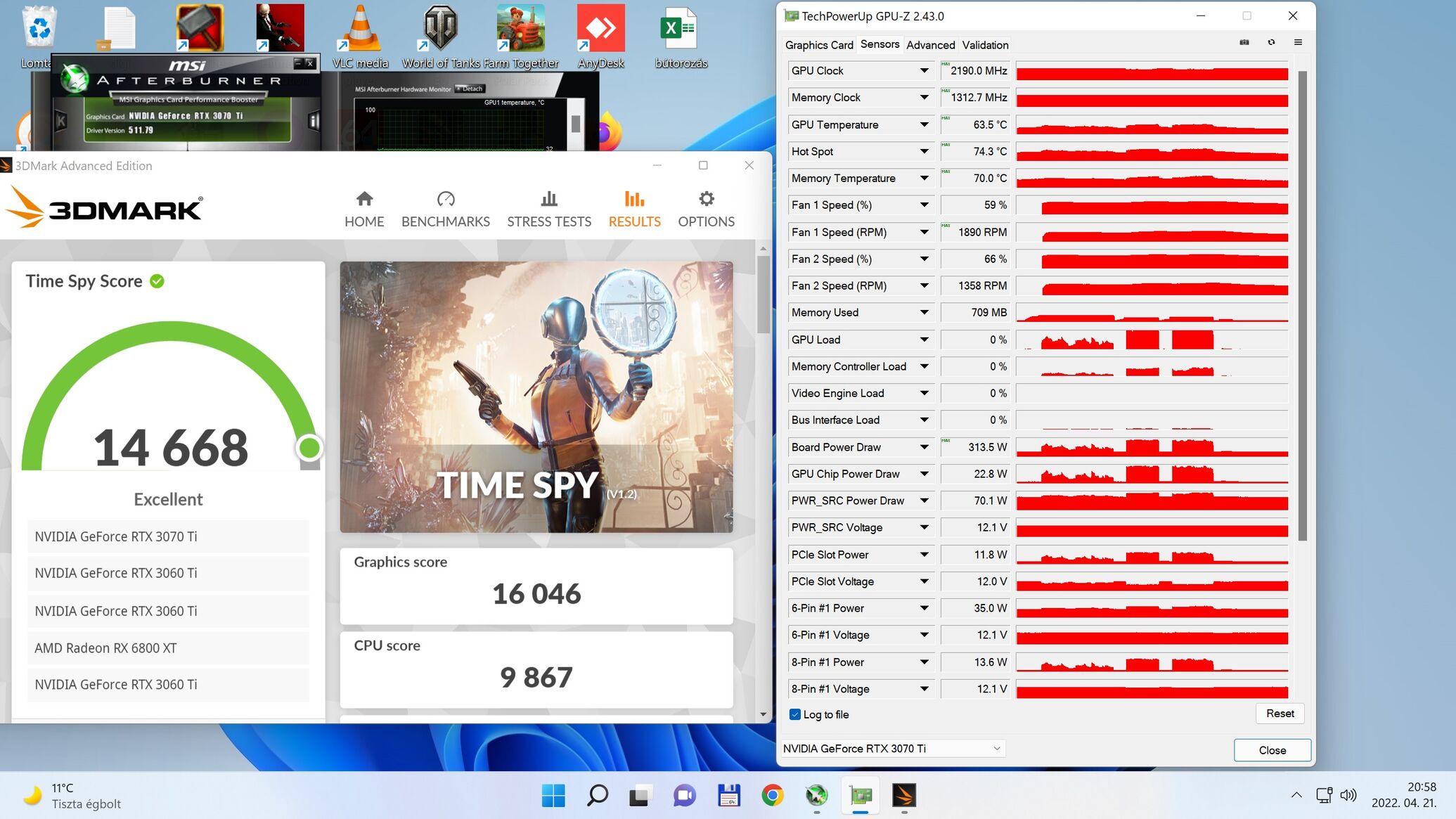

Szia, nálam most 15 perc 100% terhelés után (furmark):
GPU: 58
GPU hotspot: 69
GPU memória: 83
GPU ventillátor: 1750 RPM0.9V -ot kap a kártya.
Játék alatt nem nagyon szokott 100% terhelés lenni (tisztelet a kivételnek), ott ennél azért lényegesen kevesebb. De természetesen játék függő a dolog.

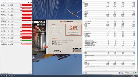

Találtgyerek

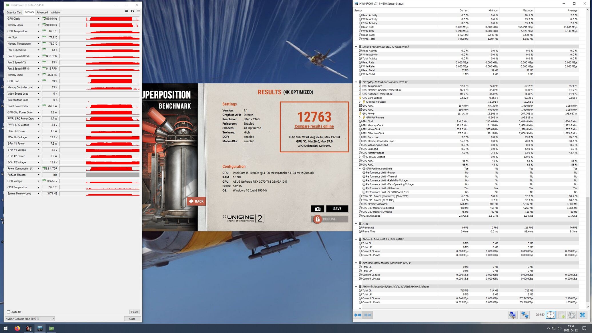

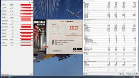

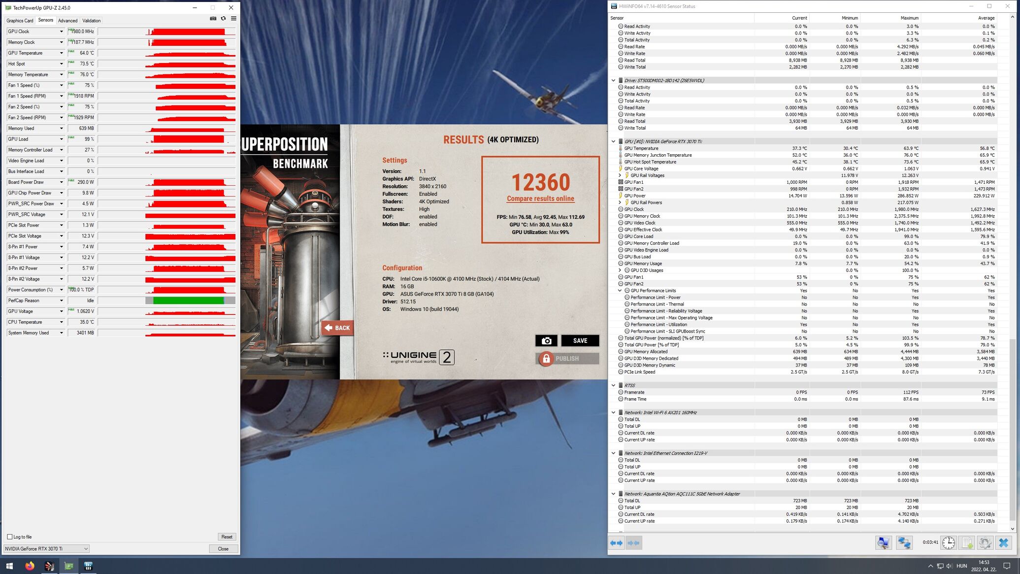

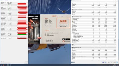

Csináltam pár tesztet gyorsan. Superposition 4K teszteket csináltam, mert ezt szoktam minden kártyán és így van viszonyítási alapom. Minden SP teszt után nyomtam, egy Metro EEE tesztet is, amik hiba nélkül lementek. Szóval nem csak a SP-re lettek beállítva az értékek.
Asus 3070 Ti TUF OCOC (1.025V-2130Mhz +1000 memória) :
Ez a végleges (925mV - 2010Mhz +250 memória és kicsit csendesebb ventiprofil.)
