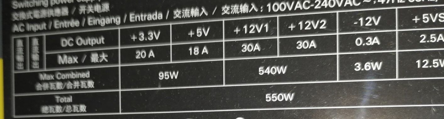

3060ti hoz elég egy corsair cs550 táp afterburner allandoan powerlimitet irja 80 % kihajtas a max cpu 10400 50% csak
Erdemes egy nagyobb tapot beletenni? -

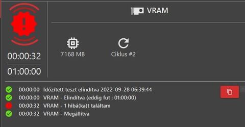

Teszteltem még, szerettem volna látni, hogy nem csak a driver akadt össze valamivel.
De a ma reggeli teszt megmutatta, hogy nem. -

Colos1
Ez elég a garanciához? Azt lehet még nem modntam, mivel megsérült a doboza, elvileg nem lehet elállni.
UI.: egy is érdekesség, a fenti teszttel kapcsolatban olvastam a VRAM ECC-s, ezért akár instabil, akár hibás, a hiba rohadt nehezen adja ki magát. Úgyhogy a tesztről a feklesztő azt írta, hogy ha hibát jelez, az jó nagy eséllyel fizikai RAM hiba.

Minimum amíg az egész kártya, soc és ram is felmelegszik üzemi hőmérsékletre. Ez kártyánként eltérő, ha már nem melegszik tovább csak +-1 fokot változik a hőmérséklete akkor elérted. Hogy mennyit kell passz, ha valami nagyon rossz az rögtön kijön, de egy fél órát legalább hagy menni.
Mondjuk valamelyik nap nézegettem, de ez nem nagyon stresszeli a vram-ot. Neten biztos van vmi program ami kifejezetten vram-ot tesztel. -

A Furmarkot hány percig kell futtatni? Azt olvastam, hogy lehet közben artif@szolás, fagyás, BSOD, táplekapcsolás, viszont gondolom kell egy minimális idő, amit ha elfut, akkor jó.
Gyanítom a monitor felbontásán fullscreenben, 8XAA -val. Más beállítást kell? Láttam benne olyat, hogy "Xtreme burn-in", de ez rosszul hangzik...Tegnap játszottam pár órát, a grafikát úgy állítottam be, hogy folyton 100%-on menjen, de nem jött elő a hiba.

Garanciánál nem azt vizsgálják h nálad jól működik e , hanem azt h az ezköz hibás e ,amit visszaküldtél, logikusan erről teszteléssel tudnak megbizonyosodni.
Mert pl küldhetsz te egy képet a hibáról , csak mondjuk pl az nem látszika képen, h a szobában 80 fok van, vagy bármi egyéb.
A 14 napos elállás a "nálam nem megy esetekre" is kiválló.
Én biztosan visszaküldeném a helyedben, ilyen memória szemetelős hibát ne csináljon már egy új kártya, ahogy más is írta ha a hiba később is jelentkezik, szívhatsz a gariztatással. -
