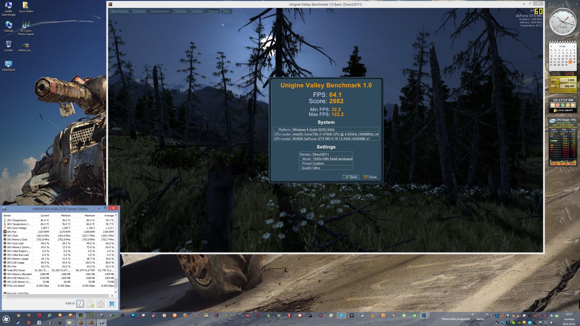

daveoff #5265 üzenetére
Nah akkor mondom, kicsit nekiálltam méregetni, a GTX970 G1-el, 81% ASIC.
EVGA PrecisonX 16 v5.2.3-at használok, limit és a hőfok végig maxra tolva: 91C/112% - léghűtés.
Tehát +113MHz van a GPU-n (1543MHz)/+420MHz van a memórián (1960MHz), amikor "hidegindítás" után elindítom a GPU-Z-t szépen írja is, működik.
Ablakos módban ráindítom a Valley-t extreme-ben. közben nézegetem, hogy a GPU-Z mit mutat, az alábbit:
1543MHz GPU órajel
1960MHz Memória órajel (effektive 7840MHz)
1.225V
----->ez egyszer csak leugrik -13MHz-et, azaz a teljes maxi boost utolsó lépcsőjéről lelép a GPU órajel, 1530MHz-re, mellyel egyetemben 1.200V-ra redukálódik a feszültség. Hőfok max 69C venti 65-67%.Nah már most az előzőekben kiteszteltem, hogy, ha +12mV-ot adok neki, akkor visszalép a "hidegindítás" utáni OC beállításokra.
Ugye két ok lehet, amiért lelépheti, TDP és Hőfok, előszőr hülyének éreztem magam, hogy ez nem esik le, mivel a GPU 70 fokot még sose érte el. TDP meg a 100%-ot.
De Uraim, mégis!
62 fok felett lelépi szépen a fesz és a MHz lépcsőt, 62 fok alatt pedig tartja, ez valami vízválasztó szám lett....A turpisságra 100%-os ventivel derült fény...
Az értelmét nem látom, pláne azért, mert, ha "átverem", azaz 1555Mhz-re lövöm be, akkor is leveszi a +13Mhz-et, de 1.200V-ra visszaesve is tartja az 1543MHz-et...hőfok nem mászik el, legalább is nem mértem itt órákat.
Másik megállapításom, hogy a +12mV adásával +1-2 fokot lép a GPU maghő és a venti 70%-ig megy fel, cserében nem kell "átverni". MIelőtt megkérdeznétek, ez az 1555MHz-es órajel már valahol a játék alá belőtt határ lehet, ezért nem teszteltem, hogy hőfok stb. tekintetében mit művel.
