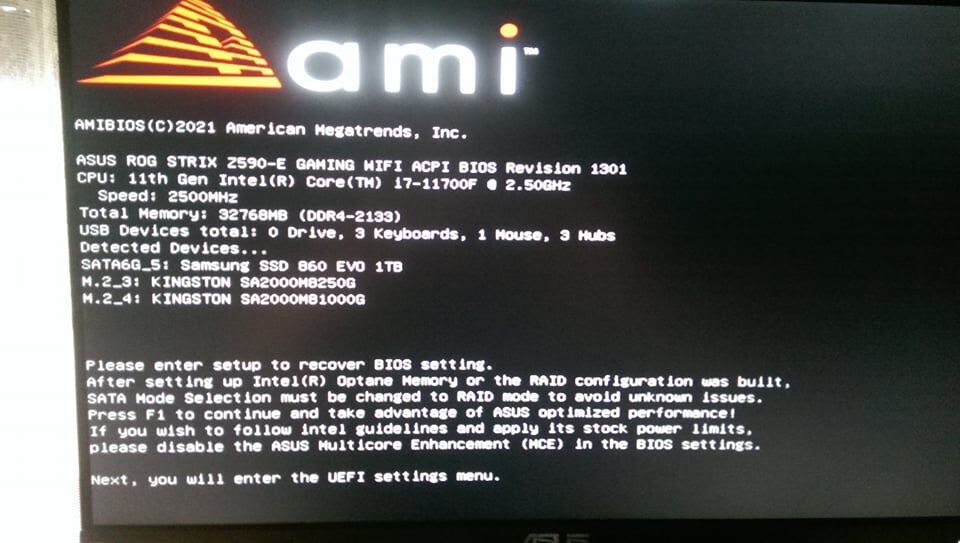

Frissítettem a BIOS-t, ahogy kell. Majd 2x újraindult a gép, és ez a képernyő fogadott:
Kikapcsoltam, aztán újra be. Nem írta ki többé, ill. visszaraktam a RAM-ot XMP-re. Láttam videót, szintén ASUS lapról, nála is volt hasonló, ott a RAM-okat auto-ról beállította 2666 MHz-re, gondolom annyit tud neki. És ment. Csak nálam kicsit sok ez a szöveg, még dumál a SATA-ról is...
Valamit még állítsak a BIOS-ban? Nem aggasztana, ha ma nem gondolt volna egyet bekapcsoláskor a win, hogy hiabelhárítás végett újraindul (ami néhány pillanat volt csupán). Ilyen sem volt még... Nem tudom mit várhatok a továbbiakban. -

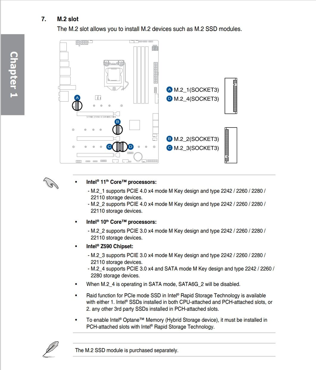

Egy dolog még beugrott... az m2 ssd-k kapcsán. Számíthat? Mert nálam az alsó kettő egymás melletti foglalaltba kerültek (C és D jelzésű). Tegyem át a felső kettőbe őket (A és B)? Vagy van erre valami 'szabály' 2 db m2 ssd esetén? Sorry, ha oltári hülyeséget kérdeztem.
VGA vásárlás után ezeknek az áthelyezése tervben van/volt, mert ezt a részt valahogy én sem olvastam át tüzetesen, csak videókban láttam korábban, hogy alulra pakolják. -
