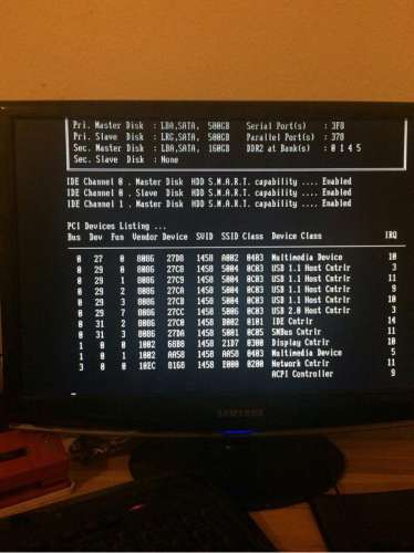

Először is a specifikációm:
-Codegen 400W
-Ati Radeon HD4650
-Gigabyte GA-EP35-DS3
-Intel processzorMinden ott kezdődik, hogy bekapcsolom a gépet, kb. 10 percig tudom használni, majd a következők történhetnek:
1. Leáll
2. Újraindul
3. Megfagy teljesen, de az egeret tudom mozgatniMajd miután újraindul vagy bekapcsolom kb 2-3 perc múlva lezajlódik újra valamelyik hiba.
Mit tehetek? Én a videókártyára gyanakszom.
Előre is köszönöm a válaszokat!

Segítséget kérve mielőbbi válaszotokat várom.
Gyufaaa
Knobber
#26805
Ezt szoftveresen nem tudod kimérni, főleg, ha terhelésre elszáll a gép. Itt kapsz infót, hogy milyen ápra van szükséged. Írd le a kereted és mindenre választ kapsz.
Kephamos
Adatlapomon lévő PC fagy, win 8.1-el, leginkább akkor fordul elő, ha letöltök, pl. steam frissít, stb. Mi lehet a gond? Hogy fogjak neki a diagnosztikának?
Knobber
Gyufaaa
#26804
Nincs valami diagnosztikai program amivel ezt le tudod csekkolni? (biztosra menni)
Valami cucc amivel tudom terhelni a gépet és közben mutatja az aktuális áramfelvételt.
Melyik a legolcsóbb olyan táp amire már van mondjuk két év gari? Nem akarok sokat rááldozni a dologra, ha szükséges. -
