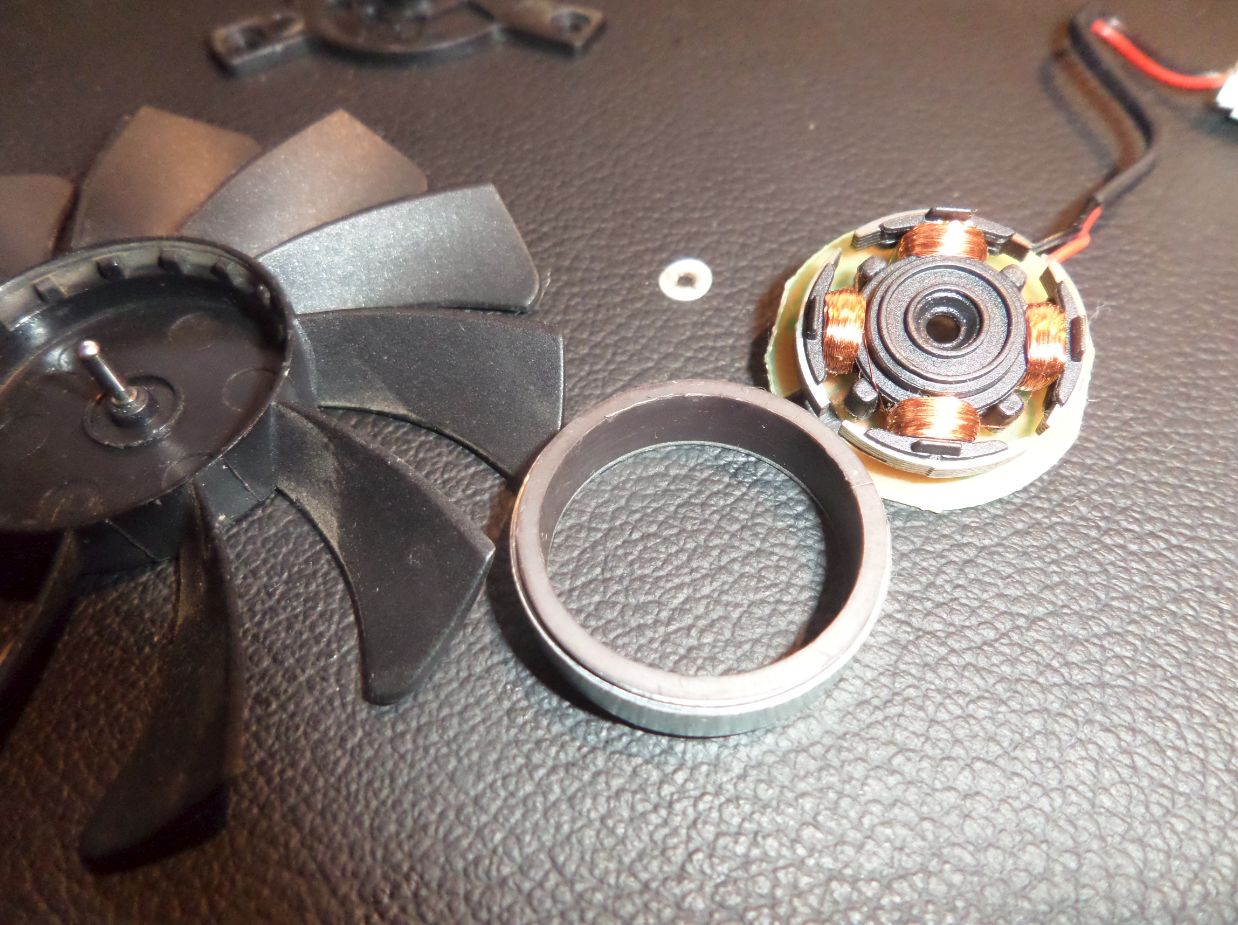

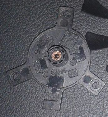

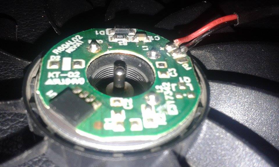

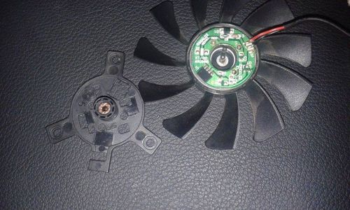

Igazad van, csak halogatom mert fel kell túrni a lakást hogy hova tettem azt a kis tégely szilikonzsírt ami kel majd ha visszateszem a hűtőt a magra. Közben, ahogy elnéztem StSanya linkjét a dualos hűtőről, amilyen nekem is van, próbáltam erre rákeresni de ilyet nem találtam csak magát a ventilátort, és ahogy látom azokon van egy kis furat a 3 ágú tartóján. Szóval némi bátorsággal le lehet szedni a régi ventiket és rábarkácsolni 2 újat.
dewil666
Ez a finomított gépolaj az amit a varrógéphez szoktak adni?
Illetve mennyire tartós megoldás?
Én egyszer próbáltam de kis idő után ismét zörgött
Viszont próbáltam (kísérleteztem) több kencével is.
A szilikon zsír önmagában kicsit sűrű és nagyom megfogja a ventit. Ezért úgy csináltam hogy rossz optikai meghajtót szétszedtem és a mechanikáján található (amit a fogaskerék mellé nyomott) fehéres hígabb zsírt kicsi szilikonzsírral keverve jó párosításnak bizonyult. De ehhez a művelethez szét kell szedni a ventit és vékonyan a tengelyt bekenni, mert ez nem folyik be.
Ez a megoldás csak a szétszedhető ventiknél alkalmazható. Azért is kérdeztem meg, mert persze hogy nekem is van olyan venti amit nem lehet szétszedni. -
