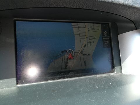

Egy valamit nem értek. Hova menne a 2 DIN-es rádió?
Miért nem R link-ben gondolkodsz? L3 ph2 volt azzal is szerelve, Android auto kis hákolással bekapcsolható, onnan meg kb a telefon határozza meg hogy mennyire okos a fejegység, és a térkép mennyire friss.

Ez a felüljárólassan féléve nem tud elkészülni, jelenleg csak az egyik oldal kész azon mennek az autók szinte mindig dugóban araszolva emiatt, a másik oldalt nem olyan régen kezdték, egyelőre fel van marva...
Menjetek át rajta a kereszteződés előtt, 200 méterre vannak a felújítási munkálatok és innen indul.
Valaki egyszer magyarázza el, hogy milyen szar technikával dolgoznak, ami ennyire lassú? Jah, hogy a pénz (is) van ellopva azért olyan tetű lassú....szerk:
Valamiért teljesen máshova rak ki a gugli...
Pedig onnan van kijelölve. Sorry...

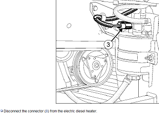

Fent nem a szűrőfűtés van? Az alján mindnek kell lennie csavarnak, ami "csapként" a víz leengedésére szolgál.
Az a kis kiálló cső a szűrőben esetleg összegyűlt víz kiengedésére van. Azért van cső, mert sima csavar mellett összevissza folyna a gázolaj/gázolaj szagos víz.Ez egy talán M2-be való GO szűrő, de ezen nagyon jól látszik a vízérzékelő és a vízleeresztő csavar.

Nem tudom, segít-e. Ugyan ilyet Twingo 2-ben láttam (1.5 dci), ott ismerős sem tudta, hogy mi van. Beletekert egy levágott csavart a hozzá adott tömítéssel, betette a Boscht a helyére, és azonnal rendelt egy Purfluxot, amin a képeden levő tekerős fekete szelep van, csak az fehér volt, majd amikor megjött cserélte.
Addig meg tette a dolgát. Ez a mai napig talány, hogy mi volt, de nem foglalkozott vele többet. Valószínűleg saját cikkszámmal megy hozzá az alsó lezáró, és nincs a dobozban.
