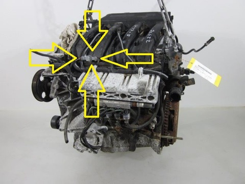

Igen, fojtószelep-re gondoltam.
Annak viszont nem segít az "autópályás kikormolás", azt szükséges kiszedni és szépen lepucolni: pillangószelep tisztitás
Nálam nem volt koszos, de a tömítőgyűrűk eldeformálodtak. -

Pillangószelep ha tisztítva volt és annak ellenére fulladozik, akkor ott lehet még pillangószelepállás érzékelő hibás, vagy csupán koszos, de az is lehet hogy eldeformálodott a két tömítő O gyűrűje a pillangószelepnek és hidegen falsot szív.
A gyűrűk nem annyira drágák, kb. 2 ezer darabja a márkaszervizben.
