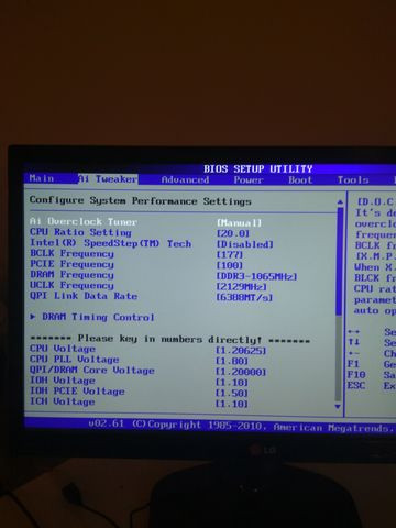

Ez lett a vége a tuningnak (P6T Deluxe V2+X5650) nálam:
Az alapelgondolás az volt, hogy minden feszültség alapon legyen és a vcore/CPU mag feszültség is nagyjából az alapon, ott is a lap által AUTO-n beállított feszültség szintjén maradjon (felette elkezdi színesen mutatni a BIOS az értékeket).
-Akkor az alacsony 1066MHz-es RAM érték (két vagy háromcsatornás lesz végül, tesztelve csak dualban volt) és az alacsony UCLK freki sem igazán jelent teljesítményhátrányt? *feljebb a RAM-ot húznom kéne 1333 MHz-ről azt meg nem akarom, ezek semmi extra RAM-ok sajnos, jó nekik a szuperalap 1,5V és a békés underclock
-A QPI link data rate-et is pont gyárin tartom gyakorlatilag. Az emelése nem hiszem, hogy célszerű lenne. A QPI/Dram ("VTT" néven van más lapoknál) feszt is totál gyárin tartom, jobb nem kísérteni.
-Ez így a lapnak semmi. 40 fokon van az NB. Bőven lehetne a BCLK-t feljebb tekerni amúgy, a lap bírná.
-LLC-t kinyomtam végül.
-C6-ot meg majd benyomom még, ha javasoljátok.
Tekintve, hogy most csak egy AKASA Viper 140mm venti van az Alpenföhm Brocken 2-n, így terhelésen amúgy is már idegesítővé hangosodik a "tuningom" a vége felé (cserébe semmi sem megy 50 fok fölé, az alacsony hőmérsékletekből sem nagyon akarok engedni).
Azért 1 GHz-et fogott a gyárin, örülök. Feljebb akkor mennék, ha még lehet csak vcore fesz emeléssel, valamint egy push-pull venti elrendezést kanyarítanék a Brocken 2 két oldalára, úgy lehet összességében halkabb eredményre jutna a rendszer. Még játszom ventikkel később. De az alapfeszes tuningnak 3,6 GHz körül van vége
-Az alapórajelen való undervoltnak/alulfeszelésnek van kerülendő határa vagy semmi más, csak a stabilitás?
Az itt említett alapfeszültség LLC-vel értendő, LLC nélkül kerek 1V tűnik stabilnak egy gyors IBT eresztés után.
Valahol mintha 0.2V-on belülre írták volna a VTT-hez képest, de sajnos nem mentettem le a forrást és újra nem tudtam már előkavarni. Lehet rosszul láttam vagy kacsa volt. Többet ilyen infót sehogysem tudtam előkeresni, logika sem nagyon lenne benne szerintem.
