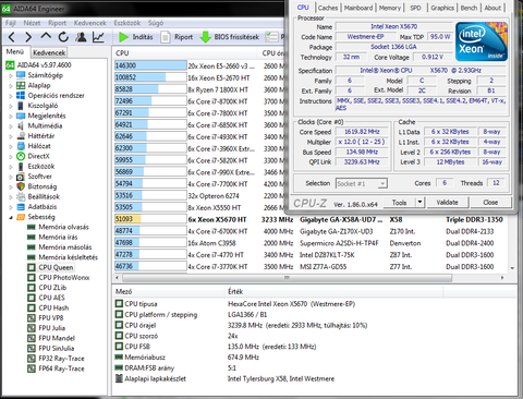

Na ennyit tud közel a 200 BCLK-hoz a Xeon E5649
Ha esetleg félreértettél én az X5670-et ajánlottam.
Viszont arra még mindig nem jöttem rá, hogy miért csak 19-es szorzóval működik!
Beállítottam a biosban a 20-as szorzót de csak 19 a max.
Na ez érdekes!
Az OCCT kihajtja a 20-as szorzót!
Az IBT vagy a LinX viszont csak 19-es szorzóval megy! -
