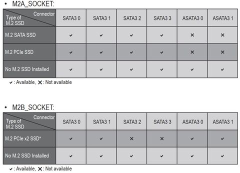

csabili74 #8041 üzenetére
Azért nem látja a HDD-ket a géped, mert a második M2-es slot a 2-es és a 3-as SATA portokat használja, tehát a HDD onnantól kezdve, hogy mind a 2 M2-es foglalatod foglalt, csak a 0-ás és az 1-es SATA portokba működnek.
Gyártó oldalán a kézikönyvből ezt ki lehet hámozni, bár aláírom, hogy kicsit ocsmány, hogy csak abból. -
csabili74
Sziasztok. Volna egy kérdésem:
Adott egy gép, amiben Ryzen 5 1600 proci, 16 gb ram, 600 watt táp és egy B450 AORUS ELITE alaplap van, ami eddig ebben a felállásban egy M.2 SSD és négy sata HDD mellett működött. Most vettem bele egy kisebb M.2 SSD-t a második helyre az alaplapon (2280 méret), és a lemezkezelőben sikerült felismertetni, viszont két HDD-t igy nem lát a gép. Tegyük hozzá, érzékeny vagyok a durva kiosztásra, és amúgy meg elég laikus vagyokSzóval, kérlek, segítsetek, mi lenne a megoldás, sajna azon HDD-re is szükségem lenne a két SSD mellett.

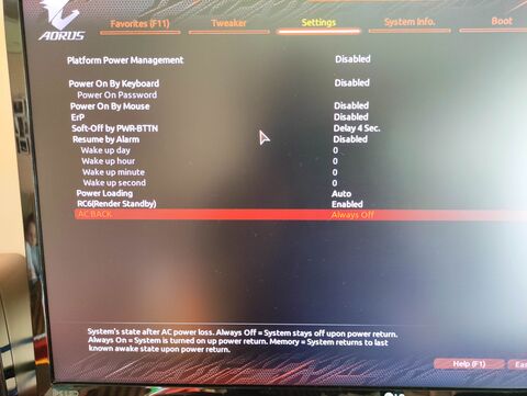

Kérnék egy kis segítséget.Van egy Gigabyte B560M Aorus Pro AX alaplapom a legfrissebb biossal (F11b)!A problémám az hogy egy PS2es A4tech billentyű van rádugva és hiába van beállítva a biosába hogy ne kapcsolja be billentyűről a gépet mégis ez történik ha bármelyik billentyűt megnyomom!Most akkor mi van?
Aki tud segíteni kérem írjon!Köszönöm -
