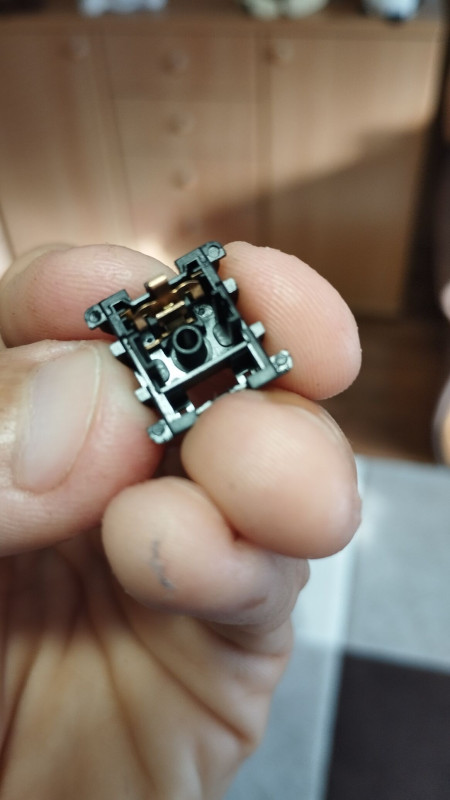

Ha a kapcsolón átfűzött led van benne (mint legtöbb OEMnél) és nem SMD led, akkor a kapcsoló 2 lába mellett még a led 4 lábát is ki kell forrasztani (az a biztos ha leveszed az egyik kupakot és csinálsz egy képet amit elküldesz ide, akkor meg tudjuk mondani, hogy a ledet is ki kell-e forrasztani)
Visszarakáskor a kapcsolót csak egy féle képen tudod vissza rakni, a ledet már kettő féle képpen is és számíthat a polaritás is, úgyhogy kiforrasztáskor érdemes megjelölni a led melyik oldala nézett kifelé (pl egy filctollal). A kapcsoló kiforrasztása nem vészes, de a ledek kiforrasztása az macerás szokott lenni ha nincs hozzá széles pákahegyed amivel egyszerre több lábat is tudsz melegíteni.
Befújós módszer nem fog működni, VD40et pedig egyáltalán nem használnék billentyűzethez, semmilyen célra.
Hány db kapcsolóról van szó egyébként, és milyen kapcsolókkal van szerelve a billentyűzet?

hyperst
válasz micafighter #1162 üzenetére
[kép] [kép] húúúúúúúú, most látom igazán hogy milyen állapotok uralkodnak Ha ennyi macera van vele akkor lehet hagyom ink és nézek másik billentyűzetet ezt meg apránként csinálgatom, mert ha már nekiállnék akkor az egészet kéne megcsinálni.
