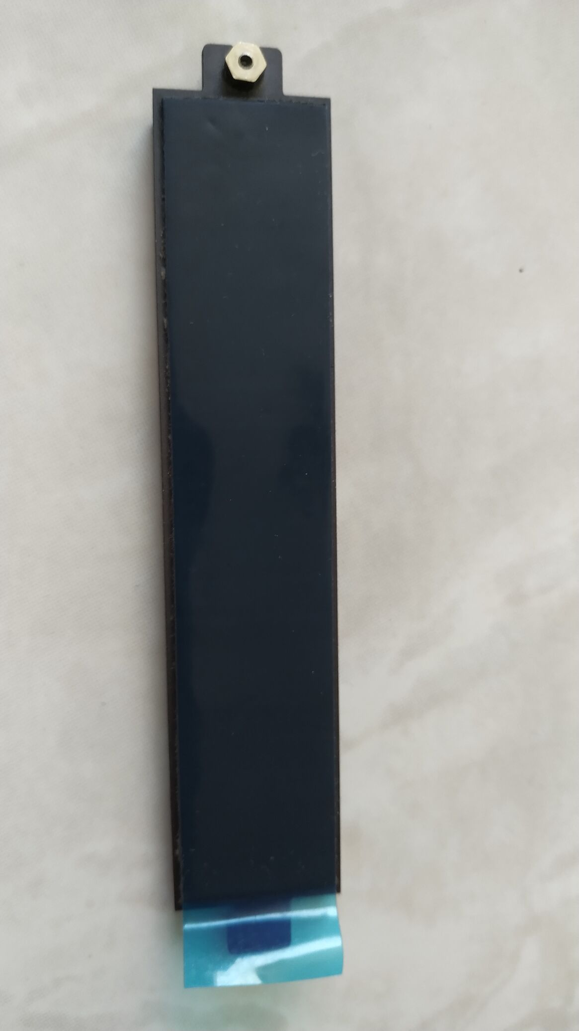

Igen, láttam, csak amit én kaptam hatlap fejű távtartó csavart, az beleesik a furatba, mert 2-es menet, nekem meg 3-as van a lapon... -
elfelejtette
Glaz-dozfhut #8560 üzenetére
Kaptam két olyat, mint a két baloldali, és azok beleesnek a lyukba, most egy sima ház oldallap csavar tartja a helyén kábé így:
elfelejtette
Glaz-dozfhut #8558 üzenetére
Egy ilyen képet találtam én is:
Elvileg az alsó verzió kell nekem. -
