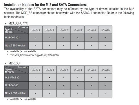

A leírás alapján ha az M2P_SB slotba teszel M2.NVMe SSD-t, akkor az jó, ha a csatlakozó interface M2.SATA, akkor bukod az egyik sima SATA csatlakozót a lapon.
Az M2A_CPU elsődleges slotra nem ír korlátozást, csak annyit, hogy abba csak M2.NVMe csatolósat rakhatsz, mert a CPU azt támogatja.
Ááh, látom mire gondoltál: 1 x M.2 connector (Socket 3, M key, type 2260/2280/22110 PCIe 4.0 x4/x2 SSD support) (M2A_CPU)(Note)
(Note) Supported by 11th Generation processors only.
Ez fura tényleg. -
