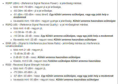

Ksix
Szerintem túlzottan nagy jelentőséget tulajdonítasz ezeknek a számoknak. A sebességet leginkább meghatározó tényezőt, hogy rajtad kívül hányan használják még a cellát, nem mutatják, azon pedig semmilyen külső antenna nem fog segíteni.
Ráadásul, nekem úgy tűnik, hogy a négy mérhető adatból pont annak a kettőnek van a legkisebb jelentősége, amik nálad látszanak, mert azokból az enyéim rosszabbak a tieidnél, mégsem gondolnám, hogy lenne okom a külső antenna vásárlásra, hiába mondják azt ezek az értékek: -

neo81
Szerintetek 4G-re ezek a jelek jók, vagy kellene még javítani rajtuk, hogy esetleg még jobb sebességet tudjak elérni?:
