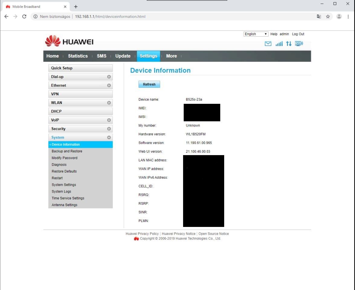

Bocsánat, ezt benéztem (pedig nem egy B525-öst használok, igaz, jó ha két évente kell rájuk nézzek).

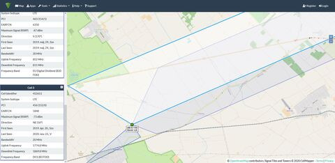

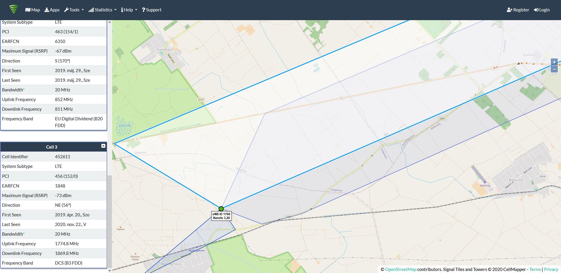

Szóval ez egy CA-s router, azaz több frekvenciát is össze tud fogni. Ennél nem jó ötlet egy frekvenciára gyúrni. Az vezetett meg, hogy a kérdező egy bázisra írt B20 és B3-at is, miközben csak B3-ról írt. Az nem kicsit fura, ilyet nem szokott szolgáltató csinálni CA nélkül. Szóval ilyen helyen CA-ra célszerű gyúrni, azaz a 800-2170 MHz-es antenna jó megoldás (bár a jövőre nézve jobb lenne a 800-3000 MHz-es). Szóval fura, hogy ilyen jelszinttel nincs CA-ja... -

Nem tudok, ez is szolgáltatói router, azért kérdeztem, hátha én siklok el felette.
Találtam távolabbi tornyot, B20, de sokkal rosszabb mint a jelenlegi B3.
4Grinder:
Jelenleg is B3-on vagyok, így nem látom értelmét olyan tartományú antenna vásárlásának.Tehát akkor nincs mit tenni, mint azzal főzni ami van.

Az antenna jobb pozicionálása esetén nem kaphatok "nagyobb prioritást" a toronytól? Vagy nem így működik?
B3-B20 a kérdés még. Azt mondja az internet, hogy a B20 a "jobb". Esetemben miért? Ha találok, rá tudok lockolni?

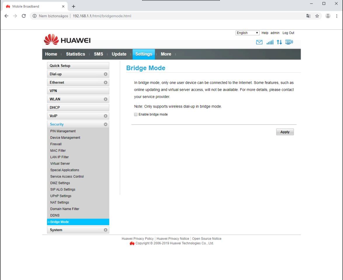

A nálad lévő típus nem, mert eltüntették belőle. Ugyanabból a modellből egy másik típus meg támogatja, mert abban benne hagyták.
A Huawei ügyfélszolgálatos nem mondhatja neked, hogy debrandeld az eszközt, és máris benne lesz, mert neki azt az adott állapotú eszközt kell támogatnia ami a felhasználónál aktuálisan van. Furcsa is lenne, ha a legnagyobb vásárlói (a szolgáltatók) érdekeivel szemben végezné az eszköztámogatást... -
