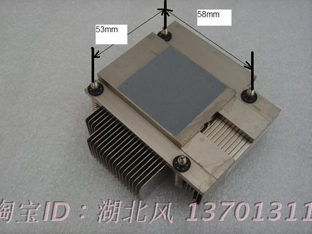

Ha kipihented magad azt megtennéd, hogy megméred kb. milyen magas az a hűtőborda amit betettek a videón a Shuriken alá?
Ha a Shuriken nekem nem jó akkor tudnátok olyan hűtőt mondani ami pariban van vele teljesítményileg és be is tudom szerelni?
