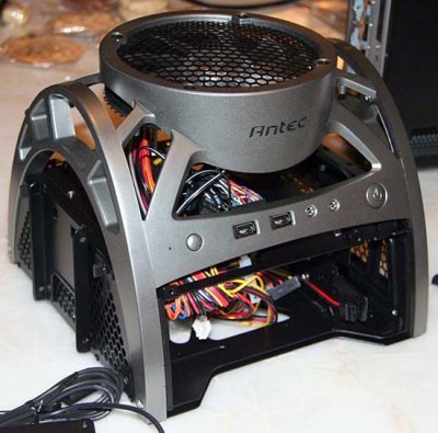

az Antec nagyon jó, én a picit néztem (300-65), de ahhoz kevés a táp, ez a nagy meg túl drága egyelőre.nu, majd képeket várunk, h mi lesz :-)

Akkor egy kis élménybeszámoló pár nap után:
Kérdésedre válaszolva, erős a gyanúm, hogy az Atom még kétmagosan se hajtaná ki a 8600GT-t.
Felraktam egy régi, 2006-os CS:S-t, amit net-nélküli lanpartykon szoktunk volt használni. Az újabb, folyamatosan frissítetthez képest ez a régi verzió jobban fut. Minimálisra vettem a grafikát, majd indítottam egy offline 7-botos Dust2-t. A botok mozgása kicsit darabos volt (mint amikor valakinek nagy a lagje online meccseken), kritikus pillanatokban (pl. amikor lőttek rám) leesett 1x-re az FPS.
Utána a proci órajelét emeltem 1.6-ról 1.8GHz-re, botok számát csökkentettem 5-re, kicsit javult a helyzet átlagban, de amikor lőttek rám, akkor megint 1x-re esett le...
Kipróbáltam még egy másik játékot is, amivel sokat játszok, MotoGP07, grafika minden minimumra vagy ki, versenyzők száma is le 20-ról 10-es minimumra; az eredmény itt is: nagyrészt játszható, de pont a fontos pillanatokban (több versenyző előzése kanyarban, ahol még a fékezés és AI versenyzők ütközésének fizikáját is számítja pl.) beszaggat.
3dmark05 nem volt hajlandó lefutni, félúton mindig hibaüzenetet dobott, talán a w7 a ludas.Netre viszont w7-tel kiváló. Nem lassabb, mint az asztali gépem, 720p-s youtube videókat is viszi, amiket pl. 1.2GHz Core Solo-s subnotim már nem bírt. Az Atom330+Win7 kombináció is meglepően jól teljesített, a minidössze 1GB (mínusz 128MB videó) RAM és régi, lassú, 60GB/5400RPM notiwinyó ellenére egész fürge volt a rendszer.
Most egyelőre visszadugtam a monitort és egyebeket a nagygépemre, de ha még van valami teszt vagy játék, ami érdekelne, akkor írd meg, majd a héten újra összerakom és megnézem.

Egyébként ubuntu + xbmc kerül majd rá. Net, filmek és fájlszerver lesz a feladata, arra szerintem kiválóan megfelel, a licenc árát is megspórolom.
Gép elindult, ment, bios szerint hőmérsékletek (terheletlenül) kiválóak a gyári 40mm-es venti helyett bordák felett lévő 80mm-es, 5V-ról hajtott Yate Loon-nal (33 CPU, 30 chipset).
Táp ventije viszont hangos -- legalábbis hangosabb annál, mint ahogy szerettem volna, egy átlagtáphoz képest annyira nem vészes, pl. húgom gépében FSP PNF sokkal hangosabb, de persze nem ér nyomába a nagygépem Seasonicjának. Amint 2.5" winyót is tettem mellé, már volt viszonyítási alap, régi scorpio idle-jét is azért lehet hallani mellette, seek meg bőven átüt rajta, tehát így nézve okés. Bár jobb lenne, ha halkabb lenne, pontosabban nem is halkabbnak kéne lennie, mert nem csapágyzaj meg hasonlók, hanem szélzaj, tehát feleslegesen magas a fordulatszáma, mivel hideg levegőt fúj ki.
Most készítem össze xp-t usb-re (odd még egyelőre nem került bele), meglátjuk, mi lesz belőle, sorra dob errorokat... -

venti mégiscsak jó volt, indul 5V-ról, csak a műhelyben a labortáp volt rossz; most már a felfüggesztése is megvan, a gép össze van állítva; úgyhogy mindjárt kapcsolom ki a nagygépet, húzom le róla a monitort, és kezdem a kicsit indítani.
