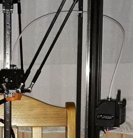

Gondolom ez akkor ha közvetlenül a Hotendre szereljük. Én megfordíthatom, de akkor a motor forgásirányát is meg kell fordítani különben ugyan arra fogja tolni az anyagot.
Gabesz87
2thletme2day #18953 üzenetére
Hat igen, valószínűleg nekem is a retract miatt szakadt bele. Ja, gondoltam rá, hogy megforditom, csak akkor motorral együtt fejjel lefelé kell állítani, és elforditani 90 fokkal. Így a BMG oldalt úgymond logna lefelé ami persze mindegy, csak nem tudom, vajon a motor elferne-e az orsotol. De mindegy, mert úgyis DD lesz, aztán gondoltam, akkor legyen már inkább egy hibátlan BMG a gépben.

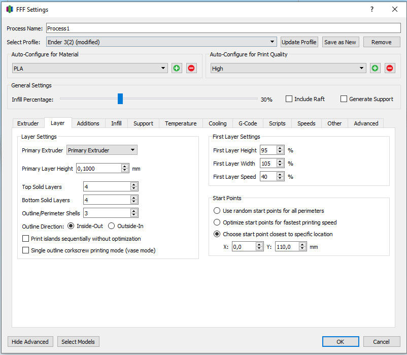

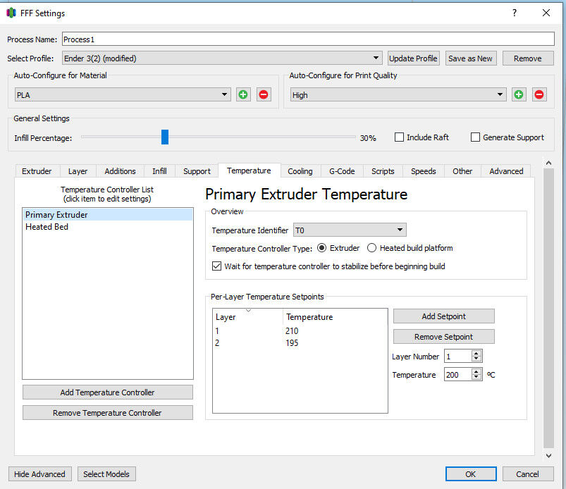

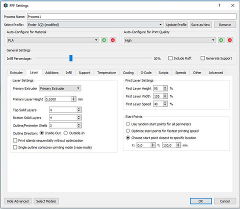

2thletme2day #18275 üzenetére
Igen, ez mind lehetséges, mivel én nem állítottam semmit. Tehát, vagy minden alapbeállításon volt, vagy a modell tartalmazott egyedi beállításokat.
Mivel még nagyon új vagyok, ezért nem tudom, hogy ezek a dolgok hogyan működnek. De visszatöltöttem a T800 fejet, és ezeket a beállításokat találtam. Gondolom, ezekről beszélünk, ha mellélőttem, akkor bocsesz ...
(Én egyedül a fej méretét állítottam, mivel túl nagy volt eredetileg, és arányosan csökkentettem rajta. Egyébként, ami elkészült belőle, az nagyon szép lett, szinte hibátlan. Ezért sajnálom is, hogy így elqródott ...)
layert kérdezted, gondolom az ez:
meg a temperaturekat. Az meg ez.
A Heated Bed az Layer 1 40 fok.
zsolti_20
Köszönöm szépen a segítséget.
Kicsit trükköznöm kellett, de megvan a megoldás. Mikor állítok az egyik sarkon egyből kell menni a következőre. A lényeg, hogy az asztalt mozgatnom kell a kalibráció közben, mert ha nem mozgatom akkor pontatlan lesz a beállítás. Így most egész jóra sikerült.
zsolti_20
2thletme2day #18038 üzenetére
Ezer hála végre sikerült.
Az oldotta meg a problémáét, hogy fokozatosan adtam rá a ventilátor fordulatszámot. Egyébként ha viszonylag nagy dolgot nyomtatok akkor hogy érdemes a ventilátort bekapcsolni?
Azért kérdezem mert nagyobb testnél sok idő mire végez egy szinttel. -

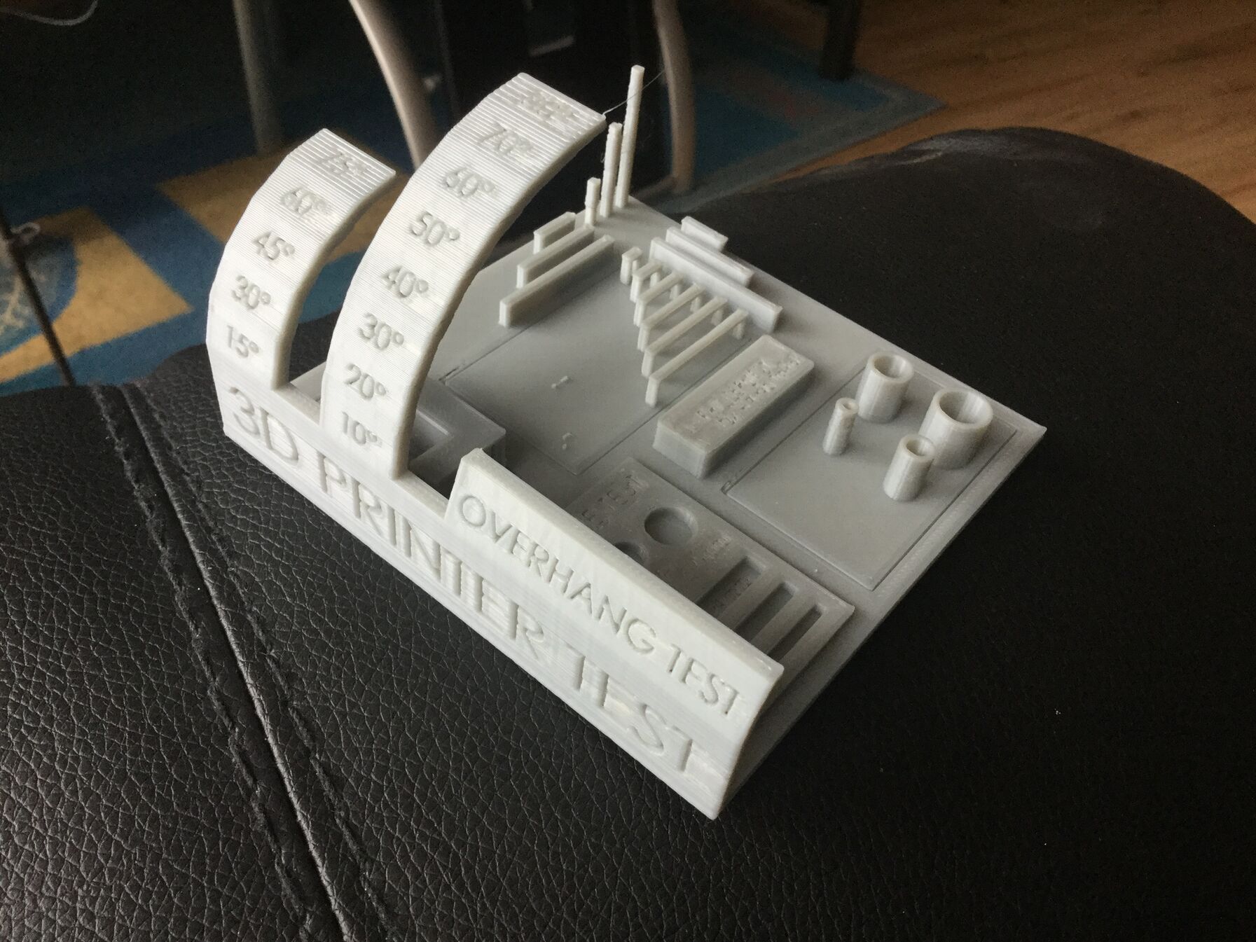

Reggie0
2thletme2day #17591 üzenetére
Overhang/bridge kezelese is sokkal jobb prusaslicerben.

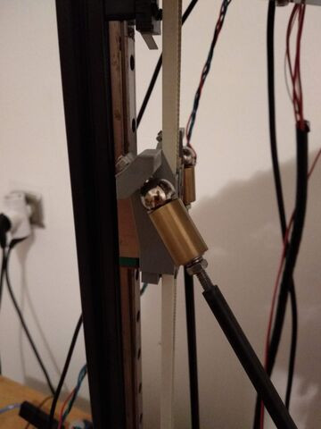

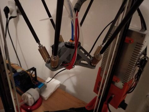

MASSlag
2thletme2day #17406 üzenetére
Marad a DIY vonal az biztos, valószínűleg a mostani megoldást kombinálom a magball-al. Menetesen állítható hossz, de henger mágnes nyomtatott fészekben a kész fém helyett, ehhez viszont szépen kell majd tudnom POM-ot nyomtatni a gömbfelülethez.
Mr.Csizmás
erre gondolok, de akkor ezek szerint ez felesleges lenne:
MASSlag
2thletme2day #17371 üzenetére
Ezt a részét elég egyszerűen oldottam meg, gyakorlatilag egy M4-es menetes szárat ragasztottam a 6/4-es szénszálas rúdba, utána pedig kontraanyával beállítottam a távolságot.
Akartam még nyomtatni egy ráhúzható kúpos elemet 4-es és 13-as furattal a két végén,kis túlfedéssel, hogy levegye a hajlító terhelés a menetes szárról, de a KD413-as megoldást nem viszem így tovább, mert még teflon lapokkal kihézagolva is épen, hogy jó. Majd lesz belőle állítható webkamera állvány (igen ennyire fog a csukló).Most megint áll szerencsétlen delta, mert az egyik lineáris kocsi megadta magát, laza lett. mint a Riga lánc. Valahogy kifogtam ezeket a gyári hibás alkatrészeket
MASSlag
2thletme2day #17312 üzenetére
Ali-ról szereztem be, a minősége nálam kifogástalan volt, de nem olcsó az sem LINK . 12db KD312 55$ szállítással
Annó az M4-es furat/mentes vég miatt választottam a 413-at, de egy jó rúdvéggel a 313 is jó lehet.

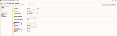

2thletme2day
2thletme2day #16699 üzenetére
Megtaláltam. Ensure vertical shell thickness az opció neve ahol lehet kapcsolni.

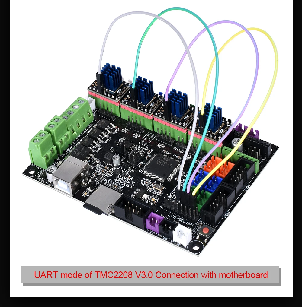

2thletme2day #10074 üzenetére
Erre részben hadd válaszoljak: mi a tmc2130-ból indultunk ki, Denil is ez alapján válaszolt (mindkettőnknek csak ez van).
A 2208 "különcsége" nem merült fel - most néztem datasheet-et, ennél valóban csak ustep-et lehet állítani jumperrel standalone módban, igazad van.
A zaj+24V dolog meg innen jött: watterott faq - viszont ez is spreadcycle-re vonatkozik.
Viszont figyelmedbe ajánlom a datasheet 65. oldalát. Aflowcharton pont van egy elágazás "Audible chopper frequency" - itt is ajánlja a motor áram csökkentést (ezt emelem ki, mert ez a legegyszerűbb elsőre) -
DeniL
Hello,
de igen, ha jól tudom, de javítsatok ki, jumperrekkel csak 4/8/16 microstepet tudsz állítani, szoftveresen skálázódik fel. A baj csupán annyi, hogy ha megvan melyik módban akarod használni a TMC-t, akkor megnézed hogy a CFG-knek milyen állapot kell. Hiába veszed le vagy teszed fel a jumpert, ha smd ellenállással GND-re van fixen húzva, holott neked Open kellene, ha felrakod a jumpert (Gen L esetén), akkor meg VCC-re van húzva a lába. A full csendeshez ez nem elég. Az szomorú, hogy 24V-n is csinálja.
Én TMC1.0-át használok, ami nincs előkészítve SPI-re. Nem szórakozom Marlinből a TMC szekcióval, nekem elég ha csendes, nem kódból állítok mA, vref-et stb. Nem szoftveresen van használva. Nekem az már bonyolult volt. Amúgy Marlin 1.1.5-t használok, amiben még nem voltak definiálva a motorvezérlők az X,Y,Z,E-re, mint a későbbiekben.
DeniL
2thletme2day #10017 üzenetére
Hello,
2 napot szántam rá Izisz kollégával, mire rájöttünk a dolgokra Ugyan ezekkel küzdöttem, csak közben sikeresen megöltem két db TMC-t is a Gen-L-ben.
Ha minden jumper kiszedsz a driver foglalat alól, akkor SpreadCycle módban fognak menni a TMC-k, azaz van elég nyomaték, cserébe nem a legcsendesebb. Mivel 12 V-ról működteted szerintem, ezért van meg a cincogás-vinnyogás. Bár ha pár hozzászólással feljebb tekersz, amit nem tettél meg, ugyan ez volt a kérdésem és a jelenségről is linkeltem videót, csak nem fejtette meg a problémát senki.
SpreadCycle módban a CFG1,2,3 gnd-open-open-vannak. Vagy elfogadod ezt és használod így, vagy 18+V-al táplálod magát a boardot, vagy külön a drivereket. Ha 24V-al kínálnád meg a lapot, valószínűleg megszűnne a jelenség.
A másik lehetőség, amit Én is bejárok, maradok 12V-on, és csendesebb módban használom (StealChop), ellenben nyomatékvesztés léphet fel, de a hangja nem zavaró, nincs vinnyogó zúgás. Ehhez a módhoz a CFG-ket open-open-openbe kell tenni. Vagy kivágod a TMC-k megfelelő lábait, vagy levágod szikével az MKS GEN-L alaplapon a motorvezérlő foglalatoknál a nagy szürke kondi alatti két db smd ellenállást. Ezután berakva a TMC-ket, megfelelő Vref és hűtés után csendben dolgoznak.
Vigyázz ne járj úgy mint Én, ne matass áram alatt (usbről táplálva a board is számít), és nagyon figyelj a driverek irányára, mikor behelyezed.
