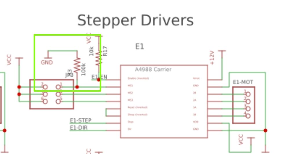

Na erre aztán tényleg nem számítottam: felcseréltem az MISO - MOSI pineket, és most működik. És most nézve a kábelezési modellt, eleve így kellett volna csinálni, pedig vagy százszor átnéztem, és meggyőzödtem róla, hogy jól van összekötve minden.
Másfél hónapig nem ment a nyomtató emiatt..
Bravo nekem. Köszi mindenkinek a segítséget!

amúgy ránézésre stimmel, spi-ben van.
Nekem nincs több ötletem így, hogy nincs előttem a cucc. Ha tuti jó a kábelezés és a "haxolt" firmware is ÉS a chip se halott, akkor mennie kellene. (haxolt: én nem szeretem a mások által megmacerált dolgokat, csak a natúr marlin a frankó számomra)
Én fognék 1 drivert és saját madzagot gyártanék (a kínai helyett) és azzal kötném be. Így ki lehet zárni a kínai hibát is.
Meg ha eddig csak usb-re dugva próbálgattad, akkor adj neki rendes tápot (előbb az usb-t húzd ki). (a poti ugye a főtáp felé néz? Úgy értem, helyesen raktad a gen l lapba?!)
Meg ha van rajta lcd, csak próbaképp húzd le. Tudom, átbeszéltük a pin konfigot, de sose lehet tudni.A jumperek a CFG1-2-3 lábakra hatnak - SPI módban pont ezeket felviszik (nincs csatlakozás a foglalathoz), így a jumperek nem hatnak már rá.

Akkor már csak az jut eszembe, hogy az alis linken úgy látom, a boardoknak megvan lefelé és felfelé is a tüske.
A "lefelé" tüskék viszont kavarhatnak (főleg a 2. tüske, CFG1/SDI), az a láb pl. ramps boardon fixen van kötve egy ellenálláson keresztül (gen l lapon is ez van, Denil is rámutatott korábban, 100k GND-re). Azt a lábat vágd ki, ha bent van. SDI-in fix GND pont nem jó (ha meg raksz jumpert, akkor fix VCC, pont az adatközlést akadályozza a szitu) -
