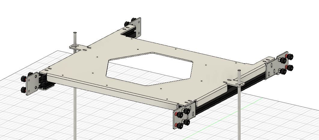

4 sarokban 2040 aluprofilon fut kerekekkel és két oldal középen 1-1 orsó emeli.Ahhoz képest, hogy ez az első ilyen jellegű munkám, elégedett vagyok vele. Sok mindent lehetne jobban csinálni, de most erre futotta.
CAD-del is csak a nyomtató miatt kerültem közelebbi kapcsolatba.
Jól látod, hogy kissé kerek formájúak a sarkok. Gyorsulást vagy jerk értékeket kellene kalibrálni, illetve a linear advance is jót tenne neki.(#10868) Balázs1621:

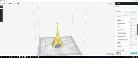

Simán lehet. Marlinban lehet állítani, hogy mekkora hőfok különbség és milyen hosszú ideig megengedett, ha ezt átlépi, akkor hibát dob.
PID tuning-gal ki tudod védeni. Mindig teljes tárgyhűtés mellett az asztalhoz közel érdemes csinálni, hogy a legrosszabb esetre számoljon.(#10867) blountex:

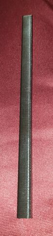

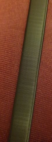

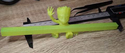

Még közel sem tökéletes, mert fél év alatt alig volt alkalmam használni. Igazából most fogok hozzá a kalibrálásnak. Arra jó lesz ez a torony is. Extrudert mindenképp kell kalibrálni. Meg a keret sem teljesen derékszögű, láttam már merevítésre ötleteket youtube videókon. És persze z tengely és ágy is rugózik az akrilon.
no 10x10x200 váza. Picit lehet magasan indult a fej, éppen hogy letapadt. Úgy látom a cura 10mm/s sebességgel csinálja a felszínt, akkor ezért szép kívül, most végig azzal ment, 4 sec egy réteg 0.2-vel
Hm, azt hiszem nem ideális a kijelző rögzítésem, ilyen magasra még nem mentem. A közepén van egy csík, ami emiatt van: félidő környékén igazítanom kellett a kábeleken, mert kezdtek alászorulni a kijelzőnek. -
