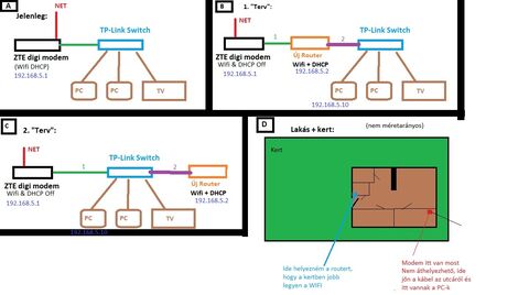

Warface
Gubek-Einste #88221 üzenetére
Csak azért, mert van kínálat. wifi6 + usb + giga lan+ giga wan. sok ilyen van. Van egy TP-Link TL-SG1008D 8 portos full duplexes gigalan switchem, minden vezetékes eszköz erre csatlakozik (1db TV és 2db PC). Úgy szeretném megoldani, hogy később tudjam variálni az elrendezést (router helyét). Nagyobb adatforgalom a PC-k között, illetve az egyik PC és a TV között szokott lenni.
PC-PC között családi képeket, videókat másolnék, néha játékot.
PC-TV között pedig a Samsung smart wiev-vel szoktunk filmezni 1080P-ben.
Rengeteg kérdésem va.
Az alábbi képen szemléltetném a dilemmáim:
Elmélet:
A "B" ábra a routerek alapbekötése, de én másképpen szeretném,hogy a kertben legyen erősebb wifi jel. A "C" ábra szerint szeretném összekötni.
Elméletben nem okozhat semmi féle problémát ha az új routert jól állítom be.
PL: az új router IP-címe: 192.168.5.2,
DHCP-ben az alapértelmezett átjáró: 192.168.5.1(ZTE Modem) ,
192.168.5.10-től 192.168.5.244-ig osztaná az IP-ket.
Kérdések:
Ezek az eszközök mind Full duplex-esek már?
ASUS RT-AX55 30e
TP-Link Archer AX20 20e
TP-LINK Archer AX50 AX3000 30e
Huawei WS7100-20 19e (nincs usb)
Melyiket vennétek meg és MIÉRT? (Fontos hogy miért, mert pl: Asus párti vagyok
vagy mert a TP-linkben sosem csalódtam, vagy pl azért mert itt egy teszteredmény linkje és az XY router jobban muzsikált)
Hogyan kötnétek be a routert a helyembe? (1 vagy 2 "Terv" szerint) -
Soma01
Gubek-Einste #88210 üzenetére
... meg amúgy is.
Ha mind gigabites portokkal rendelkezne, akkor is a Huawei lenne a legjobb választás. -
