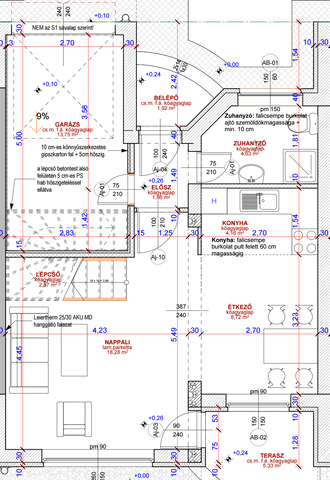

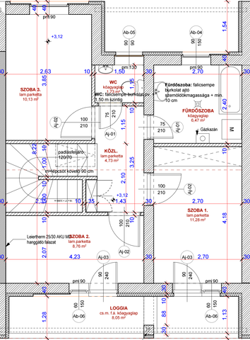

#63718632 #83019 üzenetére
A pc-t majd az emeleti AP-re akarom rádugni, az emeleten ez lenne az egyetlen vezetékes eszköz, így a Xiaomi 4a (gigabit) routeren lévő 2 LAN port pont elég egyelőre.
A kábelcsatortnában nem fér el két utp kábel (Cat6), így a földszinti routerre semmiképp sem tudnám rákötni az emeleti pc-t. -
