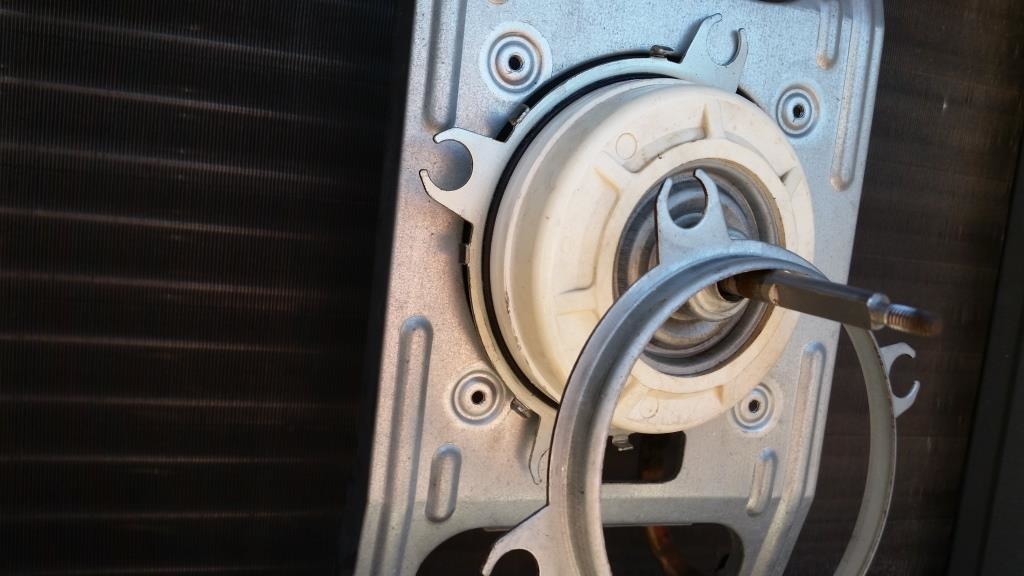

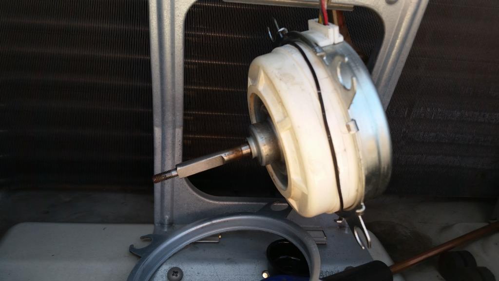

Van egy ilyen gépem nekem is, de a kültériben csapágyat kellene cserélnem vagy komplett motort ...
Az LG-ben már cseréltem, de ezt nem tudom, hogyan kell szétszedni (főleg úgy, hogy ne törjem szét a kerámiát):Az LG csapágy cseréjével nem volt gond, de a LECA motorja okoz fejfájást! Azért nagyon nem mindegy, hogy 2500 Ft(kb. ennyibe kerül a két csapágy) vagy 35.000 Ft (kb. ennyibe kerül egy új motor) mire megint csendes lesz a kültéri ...
A "nagy klímások" mélyen hallgatnak arról, hogyan lehetne szétszedni a LECA motorját.
1. nem is tudják hogyan kell szétszedni
2. akkor sem mondanák meg, ha tudnák.
Tudom mert kérdeztem ... -

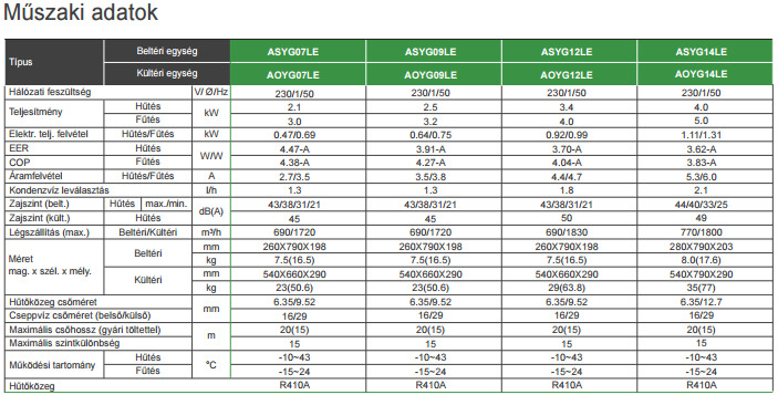

Ezt aláírom hogy sok mindentől függhet. Mire minden engedély meg jóváhagyás megvan. Hát 09LTCA lett a választott. De lehet hogy itt meg is áll a "játék". Nem lesz nekem ebből gáz/vegyes kiváltás javarészben.
H tarifa nélkül csak kisegítő klima lesz. mind1 mostmár.
Azért még utána fogok járni. Ez is elgondolkodtató már. Számoljunk csak 340e a klima, 60e a szerelés(kb), ez lenne mondjuk 100e. az 500e ft. És innen indulok. Durván 4 évnyi fa ára. De azzal nincs csak este begyujtva.
De ez még nem is lenne elég a ház fűtéséhez, mert oda még 1 klima kellene... alsó hangon is 700-800 ráfordítás.Tavaj előtt vettem 130 mázsa fát 270e-ért kb. Ebből fütöttünk tavaj illetve még most is van belőle. De napközben nálunk nincs begyujtva, szóval kemény 10-12 fok rendesen fel kell öltözni a házban. Csak este 18h-20h körül gyujtunk be és kb 2 -3 rakjuk meg a kazánt, ennyit fűtöttünk vele egész télen.
Szóval így volt elég a fa hogy nem egész nap volt meleg.Hát a terv az, megjön a készülék, fel lesz téve, megvizsgálom mennyit fogyaszt, és számolok. Ha időn belül megtérülne akkor lehet megcsináltatom a H szekrényt. Savanyú a szám széle emiatt...na mind1

Itt meg ezer mas helyen is -7 irnak, ezt az akarmit megne ved futesre, meg a masikat se.
En nyar vegen leporgettem ezt a kort es arban ezvolt a legolcsobb futo keszulek, itt a katalogus is megjegyzi hogy futesre is alkalmas -15 ig nalam ment gond nelkul -18 ba is.
