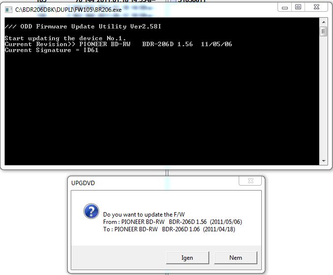

Ma vettem egy ilyet: Pioneer BDR-206DBK
Mi a szakvéleményetek erről?
(teljesen kezdő vagyok blu-ray téren, de azért jó írót akartam venni...) -
sensor060
Firmware 1.01
Changelog:
-PRODISC BD-R SL 4x support
-CMC BD-R DL 6x support
-TAIYO YUDEN BD-R SL LTH 6x support
-MKM BD-R SL LTH 4x, 6x write quality improvement
-New BCA BD disc supportFirmware 1.00-09
Changelog:
- Add New Media Strategy (BD-R/RE)
- BD Write Performance Improvement (BD / DVD) -
