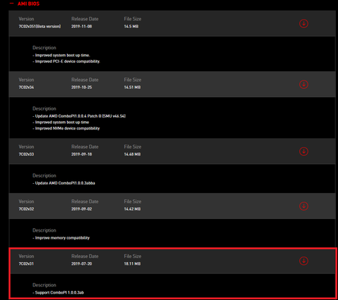

MSI b450m mortar max vagy b450 tomahowk Max a jobb stabilitás szempontjából?
szasanyi
metrion #93492 üzenetére
Szerintem teljesen jó. Ez már nem a régi, piros-fekete "sárkányos" BIOS de jobban áttekinthető és minden - a tuning szempontjából is - lényeges állítási lehetőség megtalálható benne.
Szinte mind ilyen (jó, van pár amin csak 1x 8PIN tápcsati van) de nem kell megilyedni, nincs rá szükség. A tápomon nincs +4PIN tápcsati a laphoz, tehát ha akarnám sem tudnám bekötni. És többen nem használják mint akik igen mert még a "nagyobb" tuninglapok is mennek rendesen anélkül. -

A simához legalább P3.30-as BIOS kell, hogy felismerje a Ryzen 3600-at, tehát jó eséllyel frissíttetni kell. (az F-eshez nem kell frissítés)

szabessz #93400 üzenetére
A Giga vrm-ben nagyon karaj, kb az egyetlen értékelhető 400-as lapjuk. Nekem kicsit kaotikus volt a biosuk, de ez szokható. Ezen felül pusztulat drága, ugyan akkor jól felszerelt lap.
Bosfrissítéssel kérd, mert több lépcsőben kell ezt is frissíteni és könnyű mellényúlni.
Mondjuk ha a dobozon van egy szép Narancssárga "Ryzen 3000 Ready" felirat akkor otthon is elvégezhető ez a művelet...minden esetre egy kérdést megér.
Ahogy olvasgattam elég sok hibát javítanak bennük, de sajna minden gyártó küzd a 400-asokkal.Az X570-nél nem vágom hogy mely lapon van előlapi Type-C kivezetés, viszont a Giga, Asrock és MSI lapjain különböző módon állíthatók a chipset venti fordulatszáma. Talán az ASrocknál van passzív is ha jól rémlik. Az Asusnál nem tudsz belenyúlni a vezérlésbe ( bár ígéret vilt rá), ha csak nem jött ez irányú frissítés. Én nem tartom hangosnak, de ez relatív és pl full csendes környezetben még nem halóztam meg...viszont van pár Prime-P, Prime Pro és TUF tulaj a Ryzen 3xxx topikban.
Egy 500-as lap kimelt prioritású minden gyártónál és sanszosan hosszabb távon lesz támogatva.
Különben van aki 3900x-et hajt egy B450 Tomahawk MAX-al ami a másik véglet, de egy fapados Asus X570 Prime-P vagy Gigabyte X570 Elite is simán elég mindenre, már ha a felszereltségük megfelelő a számodra. -
