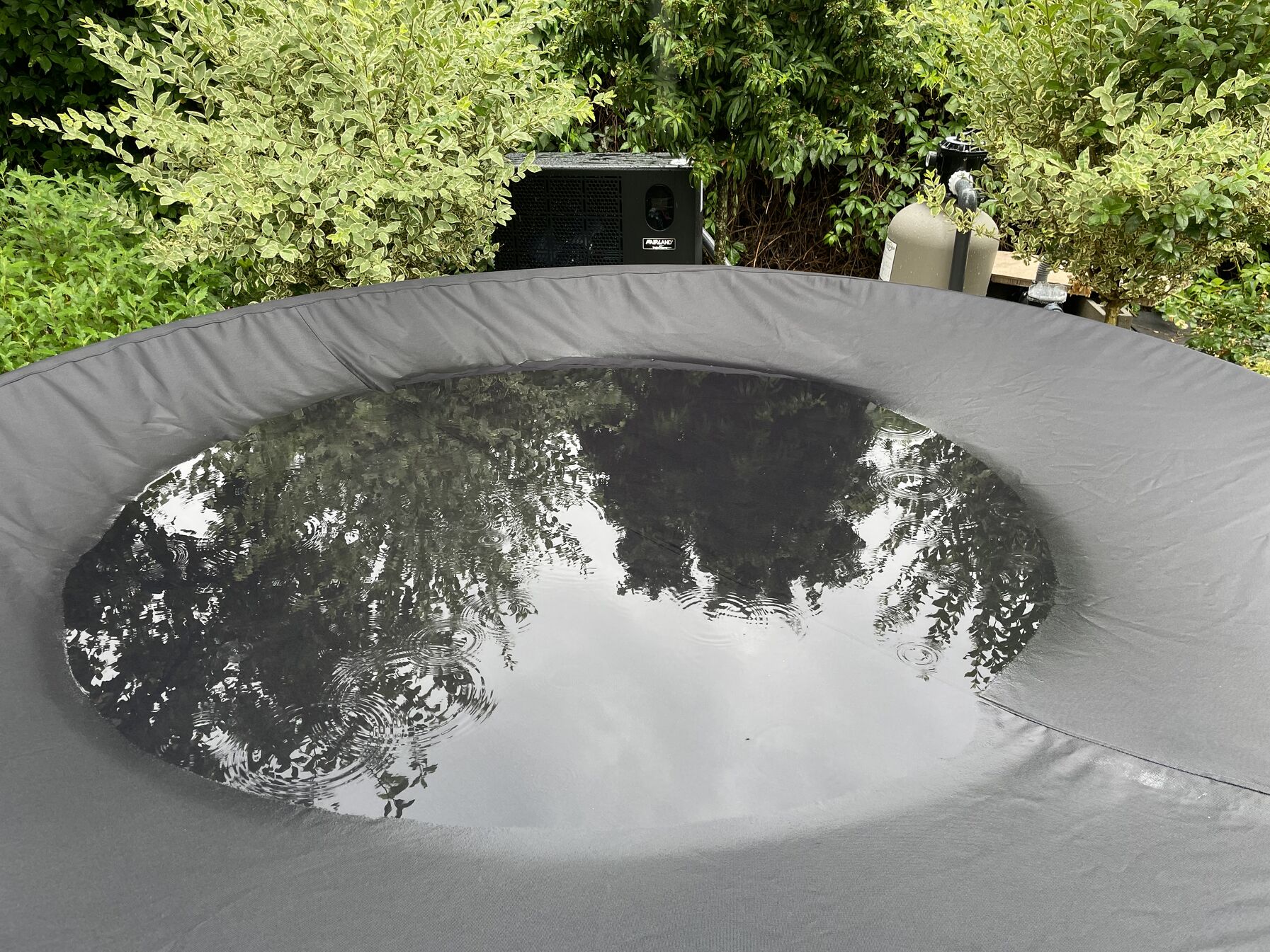

Nézem ezt a Bestway vízesést, a használati azt mondja ha jól értem, hogy a keringető szívattyúra kell csatlakoztatni ami az én esetemben ez egy BW-58515. Namármost ami fura nekem, hogy a szívattyú leírásában ki van emelve, hogy tilos fürdés közben üzemeltetni, tehát akkor a vízesésnek mi értelme van ha nem lehet alá álni? Vagy akkor mégis lehet üzemeltetni a szívattyút? Esetleg az ÁVK megléte mellett üzemeltethető?
Ilyenkor mondjuk szerencse, hogy 2,5m átmérő csak, a leveleket simán kézzel kiszedem/lesöpröm róla, a víz az egyetlen ami nehézkesebb.
Van viszont ablaklehúzó “pengém” azt lehet megpróbálom, ha a 70-80% lemegy a víznek már jó vagyok.
Így néz ki amúgy, ha eső van: [kép]

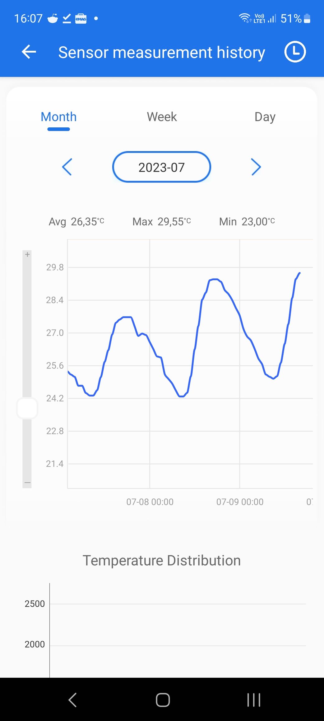

Viszont most kipróbáltam, felküldtem 38 fokra a vizet, ha ezt télen meg tudom ugrani, kell egy kis merülő hideg vizes kád, folyik az izzadtság a fejemről.
Mondjuk van 22 fok és 35-40% kell hogy tartsa a hőmérsékletet a hőszivattyú, nem hiszem, hogy télen menni fog. Téli szigetelésen még időben el kell kezdenem gondolkozni, szerintem kell a palást köré is valamit tennem. 3-4 A-t vesz fel most. -

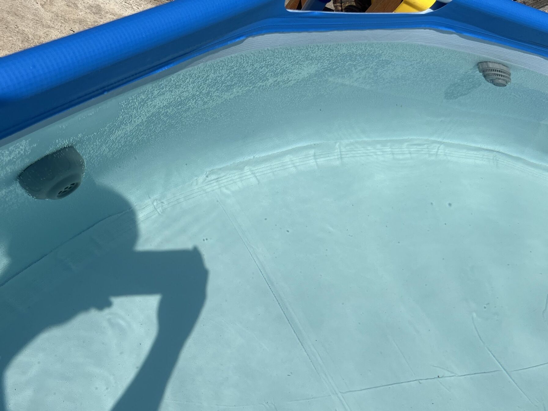

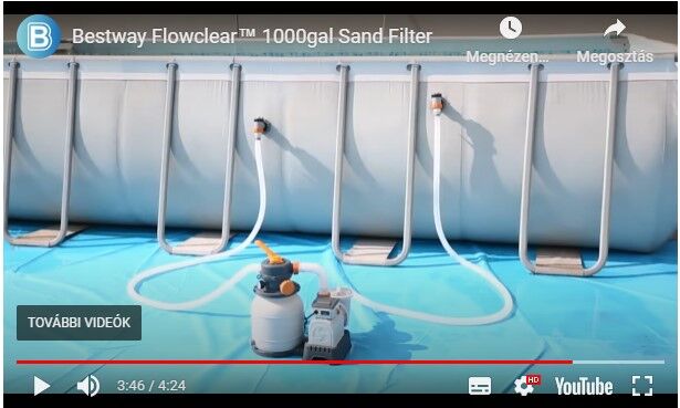

Szerintem is rosszul van a képen, több ok miatt is:
- ha a szivattyúba nagyobb nyomás érkezik ( hisz magasabb vízoszlop van az alsó bekötés felett) könnyebb dolga van a szivattyúnak.
- pancsolás közben kizárt hogy levegőt szívjon ha alul van a szivattyú felé menő, míg felül szívhat levegőt, és szerencsétlen esetben ott fog üresen (hűtés nélkül szárazon) futni a szivattyú, úgy, hogy észre sem veszed.kör alakú medencénél szerintem az a legjobb, ha alulról szívod, és felül a szkimmerrel ellentétes irányban a palást mentén ( tehát 90 fokban eltérítve) engeded vissza a vizet, mert így szépen körbe forog a víz, a szkimmer is tud gyűjteni felületi szemetet a forgás miatt, és a medence közepére összegyűlik az üledék, hamarabb látszik, hamarabb lehet összeszedni.
Az optimális persze egy szkimmer és egy alsó elszívás lenne (a legjobb lenne egy középső alsó, de ugye azt meglehetősen macerás megoldani.. :-)
A szögletes medencéknél a sarkokban mindig lesz némi pangó terület.
Természetesen minél nagyobb kapacitású a szűrő, annál jobb, de sokszor "ágyúval verébre" effektus lehet, egy 30ezres medence 5 m3 vízzel feltöltve nem igényel szerintem egy 100e+ szűrőt, pláne nem hőszipkás fűtést, vagy tudományos uszodai vízkezelést... Azokat én egy nagyobb/fix medence mellé vennék.
(Marutira is felesleges a Spoiler, meg a sportgumi...) -
Flowtation
#3462
A képen szerintem fordítva van. Az alacsonyabban lévőnek kellene lenni a szívó ágnak (gyerekek miatt sokan csak addig töltik a medencét)
Janusz001
Flowtation
#3462
Először én is az alacsonyabbra kötöttem a szívót, de aztán átcseréltem, szemmel láthatóan sokkal jobban átkeveri a jet fúvóka alacsonyabban a medence vizét.
Persze figyelni kell, hogy a szívó beömlő mindig víz alatt legyen. -

Ugyan tegnap már kérdeztem és Dorian kolléga válaszolt is azt illetően, hogy a medence csatlakozásnál melyik nyilás az előremenő és melyik a visszatérő. Viszont én most elbizonytalanodtam, mert az alábbi képen pont fordítva van mint nekem:
Nekem a kisebb szűrő van, de ez nem releváns, a lényeg, hogy itt úgy van bekötve, hogy a jobb oldali, ami magasabban van, az megy a szivattyú felé, és a bal oldali a visszatérő, ami a medence felé megy.
Nekem pont fordítva van. Akkor most, hogy jó? Vagy ez mindegy?
A videó itt van: [link] -

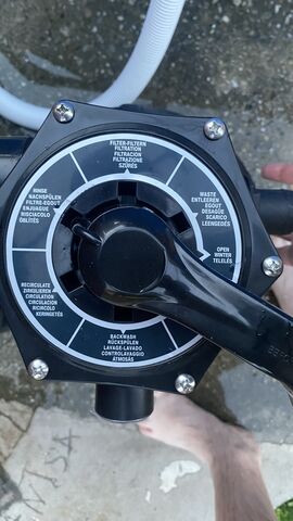

Szűrés (Filter): Medencevíz tisztítása, víz alatti porszívózás
Visszamosás (Backwash): A szűrő tisztítása a homokágy ellenáramú mosásával
Öblítés (Rinse): Visszamosás után a homokágy tisztára mosása
Keringetés (Recirculate): szűrés nélküli vízforgatás, vegyszerek elkeverése céljából (nem minden váltószelep tudja)
Closed/Winter/Neutral): Téli állás/üzemen kívül (egyes modelleknél külön van téli és zárt állás)
Leürítés (Waste): a medencevíz leengedése (nem minden váltószelep tudja) -

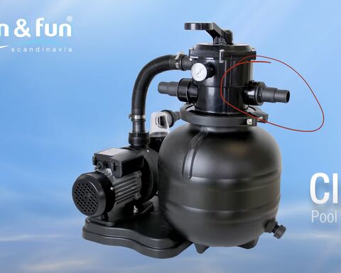

Ez a legkisebb homokszűrős vízforgató, ez elé még nem igazán lehet porszívó fejet kötni, kicsi lesz a vákuum... (Szkimmer is alaphangon muzsikál... )
A másik technológia a Venturi elv alapján működik (időnként úgy is utána kell tölteni a medencét) és akkor egy jó sűrűségű hálóval ellátott Venturi porszívóval jobb eredmény érhető el, mint a szívóágba tett porszívóval (ahol aztán a mocskot ki kell szedni majd a homokszűrőből..) -

dKözben ma beszaladtam a soroksári auchanba és kaptam mégis.
Össze is raktam, de elég fos leírás volt hozzá, így youtube videó alapján raktam össze. Ami változás, hogy 0.7-1.2 méretű homokot ír a dobozon, de csak 0.4-0.8 volt az áruházban, így az ment bele. Még nem kapcsoltam be...telik a medence.
Beletoltam vagy 12 kg-t...olyan 80%-ig a tartályt, mert amúgy azt se írta semmi,hogy meddig kell. De a csávó a videóban teli rakta szivacs koronggal vagy mivel.
Amit nem értek és se a leírás, se a videó nem tért ki rá, hogy a képen bekarikázott, szabadon maradt cső mire szolgál?
