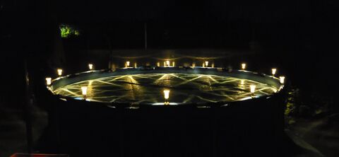

Amazonról rendeltem napelemes szolár lámpákat így nincs gondom semmire.
Meg nyomtattam tartókat a csövekre a lámpáknak. Azért amazonról rendeltem mert itthon nem találtam normális, meleg fehér fényűeket. Ez így bőven elég nekem éjszakai fürdéshez. Nagyon hangulatos. Ha még több fény kell kapcsolok rendes lámpát de ez is elég szokott lenni kb minden esetben. Amúgy a tartókkal a takarót fóliát is tudom rendesen rögzíteni így praktikus is.
