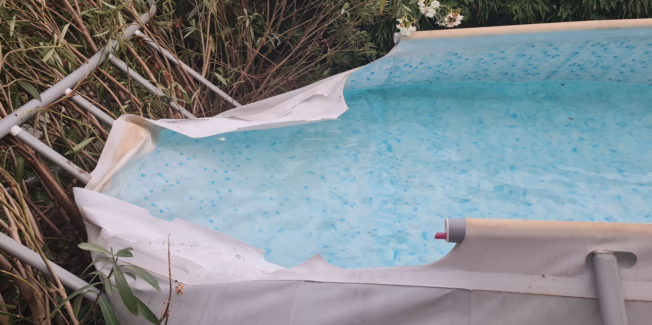

Szomszednak elpukkant a 732x366x132es Intex medence.
Ahogy mar emlitettem, a sarok megoldas egy kesz katasztrofa ezeknel (szerintem). Huss 33m3 viz.
Illetveva 2/3-a. Mert vagy 40cm maradt.Szoval ha valakinek van egy csepp esze, akkor keruli ezt a fajtat.
Ejjel szakadt ki az egyik sarokban. Senki nem volt benne.
Masodik szezonja volt.Majd holnap lovok valami katasztrofa turistas kepet...

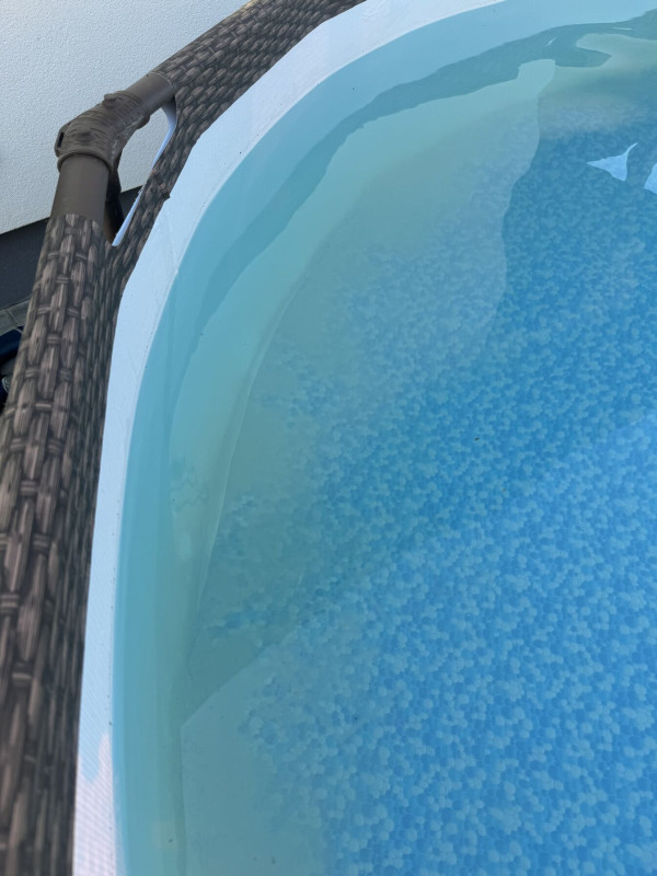

Nerazim
Udv!
Szerintetek miert ilyen gorbe az oldala a medencenek?

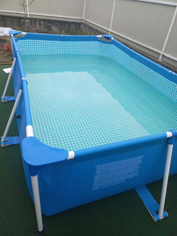

Adott egy Intex 200x300x75 medence és egy Intex I26644GSA / SF90220RC-1 homokszűrő. Arra már rájöttem, hogy a kettő nem kompatibilis egymással és átalakítóznom kell, mivel a medence 32mm csatlakozóval van megáldva a szűrő pedig 38mm -essel.
Kérdésem annyi lenne, hogy csak egy ilyen B adapter nem elég? A szűrő manualjában raknak rá ilyen tolozárat is. Ez feltétetlenül szükséges? Mi célt szolgál? -

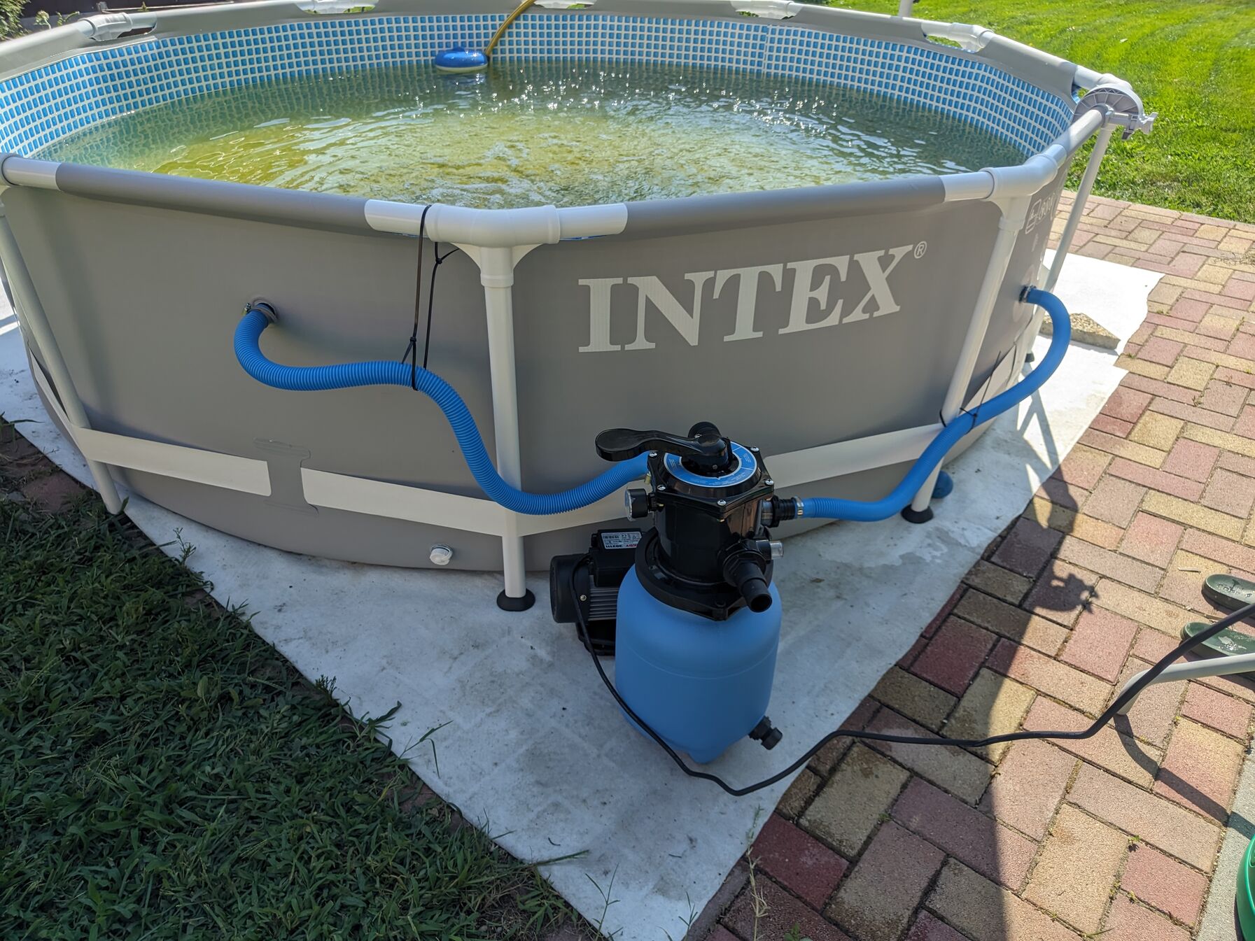

Van egy Intex I26644GS homokszurom es ehhez szeretnek venni egy csodazsakot. Az oldalon ugy irja, hogy homokszurovel is mukodik csak nem tudom, hogy homokkal fel kell e tolteni ha a csodazsakkal akarom tisztitani a medencet. A papairszurosre ugy irja hogy erdemes benne hagyni a papir szurot, de a homokszurosre nem ter ki kulon.

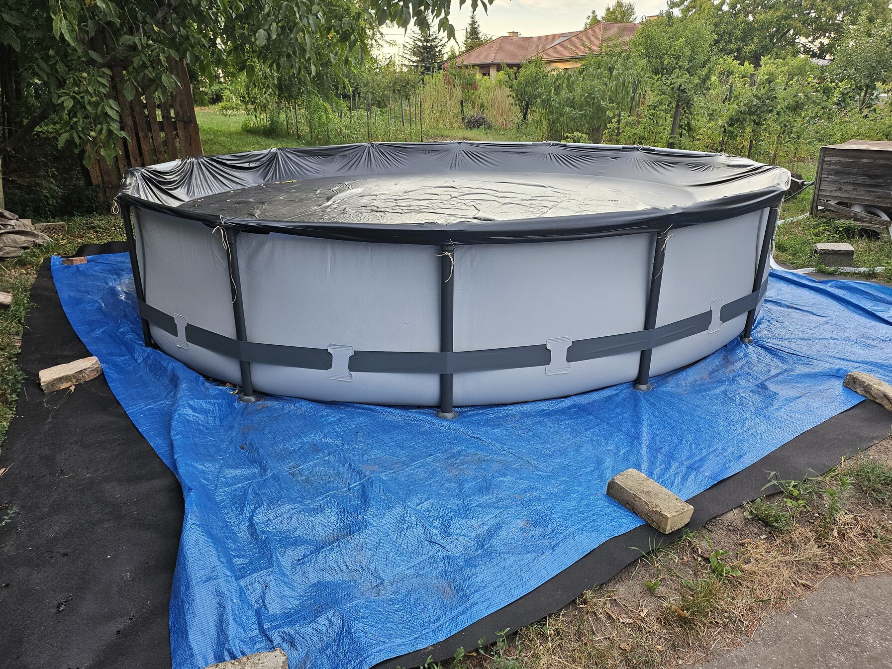

Hát, két év után idén végre sikerült eljutni odaáig, hogy összeraktuk a medencét.
Ha nem gond én is megosztanám az eddigi tapasztalataim:Tavaly egyéb családi okok miatt nem volt rá lehetőség, viszont akkor az alapot megcsináltuk:
Füves részen ahova terveztük, fel lett kapálva, gyomok kiszedve, elgereblyézve, arra ment egy jó adag rostált föld, amit szépen elegyengedtünk és ledöngöltük, majd télre lefedtük geotextillel.Ez idénre gyakorlatilag betonkemény lett, szóval ment rá egy réteg geotextil, illetve egy PVC medence alátét, majd arra a medence. Kis szépséghiba, hogy gyárilag volt 1-2 kisebb szakadás, gyári foltozó + víz szigetelő szalaggal javítva, egyáltalán nem ereszt szerencsére.
Medence feltöltve, ~8m^3 víz van benne (427*84cm-es, kb ~10m^3-es a medence), szép vízszintes, stabilan áll. PH beállítva, utána ment bele gyorsklór, ma délutánra annak a szintje is beállt, így ment a multitabi az adagolóba. Eddig szerencsére a víz kristály tiszta.
Ma volt az első fürdés is, eddig szuper nagyon, élvezte mindenki, kellemes sétálni is benne, nem kemény egyátalán.
Forgatóból korábban akcióban vettem egy jobb, papírszűrőset (Summer waves 3m^3/h teljesítményű), csak arra nem figyeltem, hogy az 38mm-es csatlakozású, a medence meg 32.
Szóval idénre már marad a gyári, 2m^3/h-s, nem akartam még emiatt is várni x napot/hetet, aztán ha minden jó, jövőre beszerzek egy értelmesebbet. -

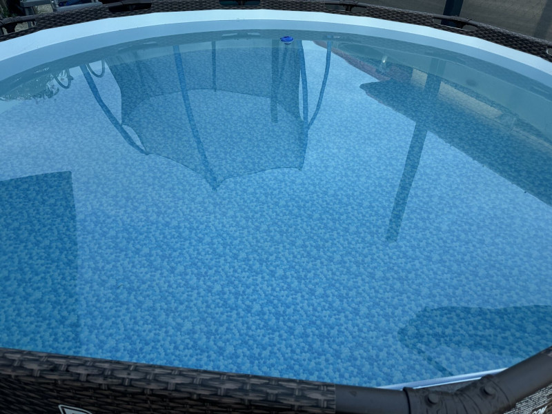

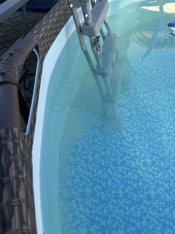

52 m3 medencébe hány db 200g-os tabit raknátok úszni?
Most újra kezdem a kezelést mert nyaralás alatt duna-zöld lett belőle, honnan tudom h alga ez? Oldala-alja nem annyira csúszós.
Csak ph beállítás és klórsokk, aztán sok szűrés, vagy kéne algaölő vagy pelyhesítő is?

"Az a pH magas." Ezért raktam bele sósavat illetve ment bele még 1,5kg PH mínusz is előtte.
10-e óta áll a medence és a magas PH ellenére nincsenek az általad említett jelenségek.
A medence vizében lehetnek olyan anyagok, melyek jelenléte miatt a pH változás sem gyenge savak, sem lúgok bevitelére nem következik be, vagy lényegesen kisebb mértékű lesz. Az ezt okozó anyagok összességét nevezzük összlúgosságnak (total alkalinity, TA).
Az összlúgosság a víz pH ingadozással szembeni pufferkapacitása, mely kiegyenlíti a savak és lúgok hatását a vízben. A medencevízben oldott alkáli fém sók (pl. a nátrium-karbonát) képesek a vízbe került kis mennyiségű savat, vagy lúgot megkötni, így ezek nem változtatják meg a víz pH értéket.
Ha alacsony a víz összlúgossága, akkor ingadozhat a pH, illetve a pH értéket nehéz beállítani (PLUSZAPH). Túl magas összlúgosság esetén tartósan magas a pH, vagy a beállítás után rövid idővel megint felmegy
